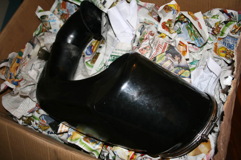

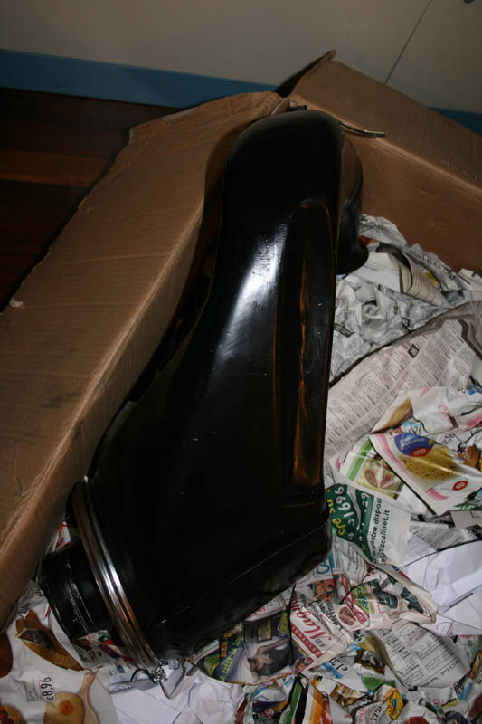

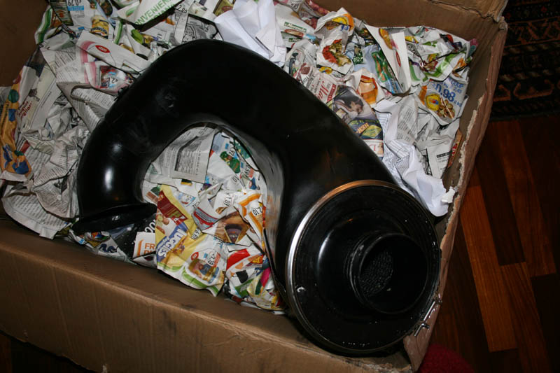

Messaggio da LuFo R » martedì 30 gennaio 2007, 15:17
ordunque è arrivato... sperando sia quelo giusto.
come lo si monta?? Viste le dimensioni dell'intake, dubito che vada ad infilarsi al posto di quello dell'airbox originale giusto???
La staffa dove va agganciata???
insomma.. mi fate un how-to da vero stupido? grazie... :angel
