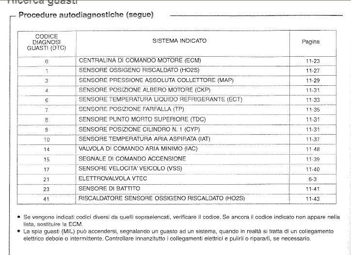

Ponticello sul connettore diagnosi a 2 poli sotto al cassetto portaoggetti con un corto spezzone di filo. Poi accendi il quadro. Contando i lampeggi della spia risali al / ai codici errore.
Lampeggio lungo decine, lampeggio breve unita'.
1 lampeggio lungo + 3 lampeggi brevi -> 13.

senti nel link dei vari codici errore, ci sono diversi modelli honda (accord, crx ecc.) ma non vedo l'integra.. sono io fuso del tutto?
PierGSi
Messaggi: 1516
Re: Maledetta spia gialla, ogni anno torna a visitarmi!!
Messaggio da PierGSi » domenica 12 marzo 2006, 14:44
Barny577 ha scritto:senti nel link dei vari codici errore, ci sono diversi modelli honda (accord, crx ecc.) ma non vedo l'integra.. sono io fuso del tutto?
Penso siano gli stessi per tutti i modelli, perlomeno gli "old" :

Fatto il test..
inesorabile, come immaginavo..
è il MAP! :(
Ho fatto un reset della centralina, la macchina sta andando meglio ma so già che adesso, comunque inizierà a rompere sempre più spesso! :rant

Io fossi in te controllerei i cablaggi (le spinette, ecc., ed eventualmente darei una spruzzata di disossidante...).
