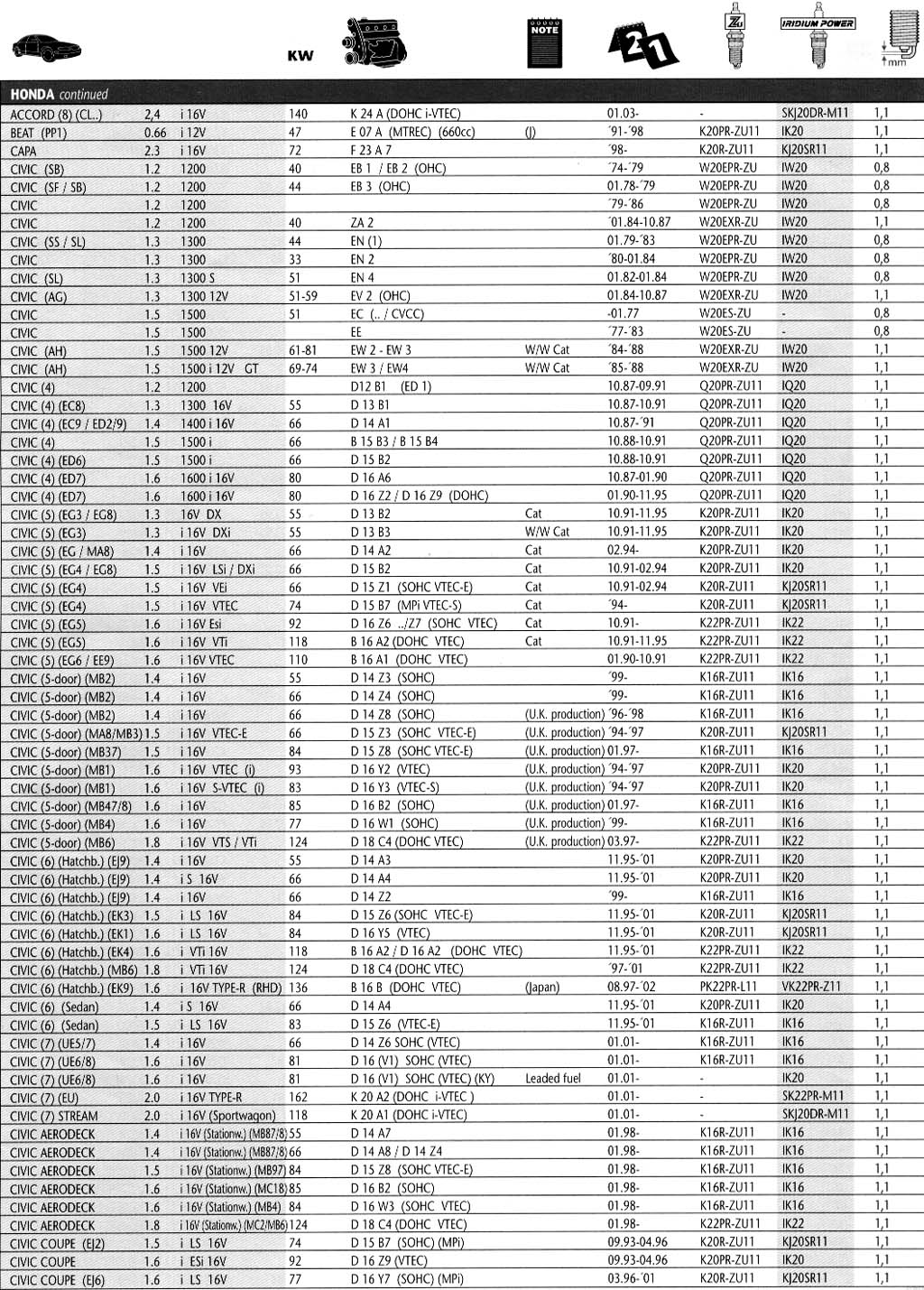

2 anni fa ho preso la mia ep3 30th e appena sono riuscito ho cambiato le candele perchè non so quando erano state cambiate, Io da inesperto o chiesto e mi è stato detto di mettere delle Denso ik22, al momento ho ancora su quelle ma vorrei capire quali sono le candele più adeguate ad un k20 stock praticamente, sul manuale i codici che danno per le candele non le trovo, qualcuno sa dove posso trovarle ?
1) Magari trovare le originali a prezzo decente ngk o denso
2) il sito denso per il k20 come candela mi da ik20, perchè ?
3) il sito ngk mi da stesso codice del manuale honda ma in giro faccio fatica a trovarle
4) io ho delle ik22 ma hanno un gap molto più basso di quello che da il manuale, cosa può comportare questo ?
