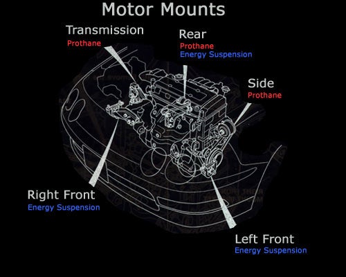

Bagga, non conosci la tua auto??? :sosp :azz
L'ITR ha 5 supporti come EG6 e EK4!!! :teach
Re: [dc2] supporto motore posteriore
Messaggio da bagga typeR » lunedì 20 aprile 2015, 13:38
si la conosco,e ho scritto che ne ha 5 :alcool

Purtroppo ne ha 5 :hd diciamo che per rifarli tutti ho dovuto invocare l'altissimo non poche volte :lol

Io avevo messo gli inserti Energy suspension e risolto alla grande il problema così con una frazione dell spesa! :good

Io li ho sostituiti ( i due laterali e il posteriore ) con quelli di tegiwa, ci ho già fatto 30mila km e nessun problema.
