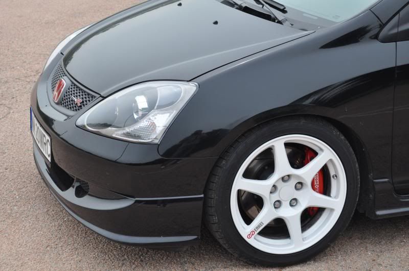

salve a tutti,volevo sapere se è possibile montare un impianto frenante maggiorato specifico per civic si e acura rsx sulla mia ep3.

Intendi dire se si puo fisicamente montare o se si puo omologare?
Montaggio probabilmente si.
Omologaggio sicuramente no.
Il centraggio e la foratura del disco quasi sicuramente sono uguali, ma vado per deduzione e non per "cosa misurata e certa",potrebbe al limita cambiarti l' ET della pinza e non centrarsi sul disco ma risolveresti velocemente rifacendo le piastre.
Se è impianto maggiorato quasi certamente le pinze si montato con l'ausiglio di piastre adattatrici.
Hai una foto?
Su EP3 e FN2 se vuoi limitare la spesa ma avere una buona resa monti le pinze brembo della DC5 con i dischi per S2000 che hanno un et diverso dal nostro,ma devi costruirti o trovare le piastre per poter montare le pinze.
Le pinze suddette, le trovi solitamente dai 400 ai 600€ a seconda dello stato di conservazione e della fame del venditore

vi adoro ragazzi :clap :clap ......vi chiedo questo perche la mia idea era questa http://www.ebay.it/itm/WILWOOD-DISC-BRA ... b=1........
disco da poco piu di 300 mm con pinza 4 pompanti scomponibile......non è certo un impianto ap o alcon ma penso che qualcosa faccia quando si preme il pedale :asd :asd .ovviamente corredato di pastiglia come si deve

Il disco originale è da 300 e molto probabilmente la pastiglia originale è più grande.

no probabilmente, sicuramente :sisi
