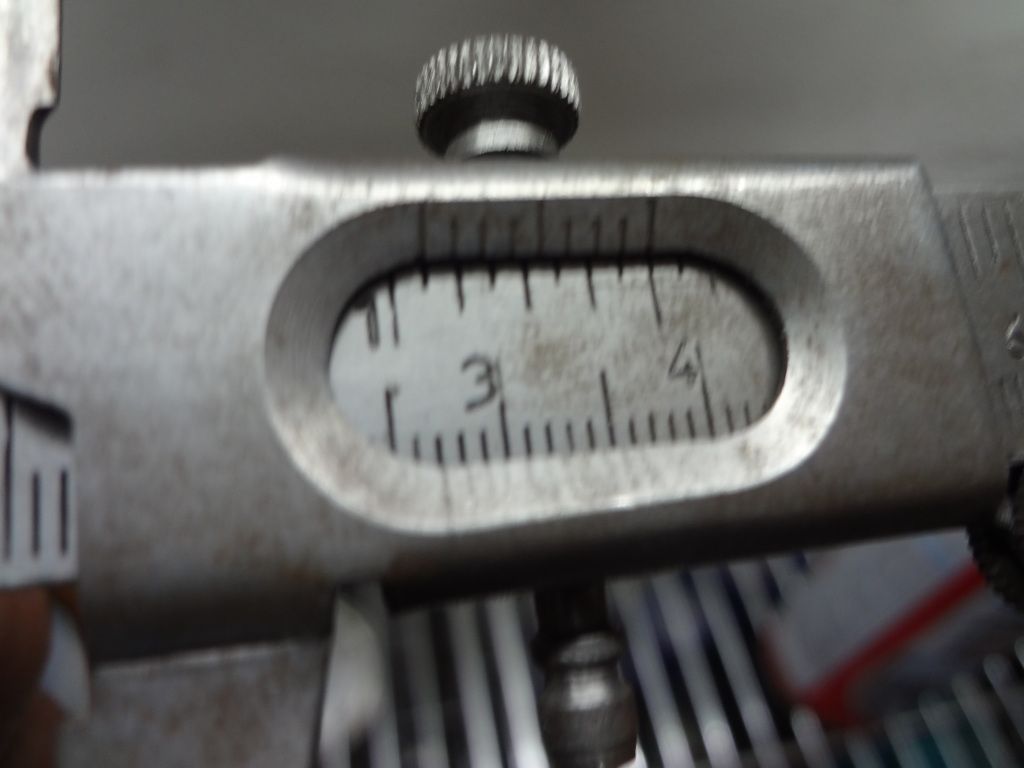

Salve a tutti. Come tanti di voi sapranno sto cercando di dare una "rinfrescatina" all'Integra che ho acquistato da poco.
viewtopic.php?f=114&t=58001
Ho un problema con le colonnine.

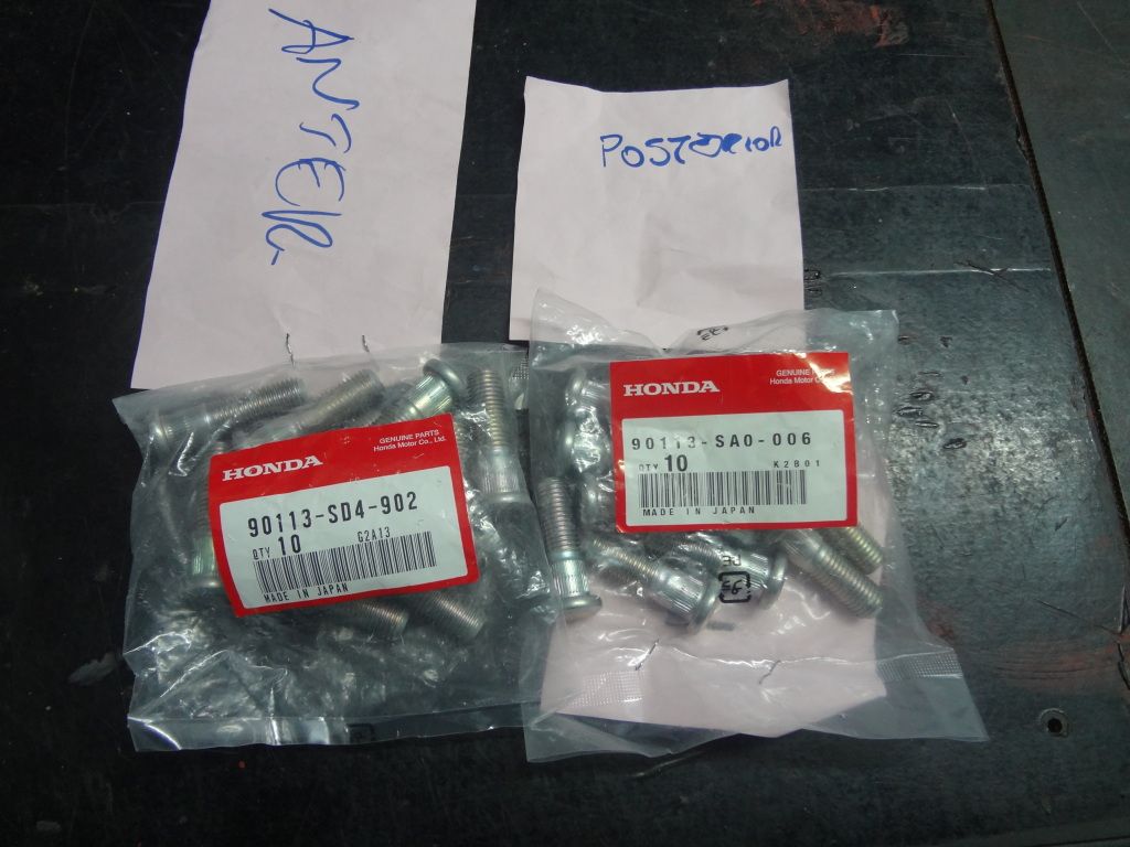

Dunque, quando ho acquistato l'auto, aveva montati dei cerchi diversi dagli stock. Mi sono fatto dare gli originali e li ho sostituiti ma i bulloni che c'erano sui cerchi prima (conici) non stringono e quelli originali nn arrivano a fine corsa xchè sbattono prima in testa. Allora ho preso la misura delle colonnine e mi sono accorto che erano + lunghe.
Così sono andato da mamma Honda e le ho ordinate tutte e 20 nuove.
Ora il quesito è... Ma come minkia si montano? Ci sono diverse scuole di pensiero. Il mio gommista mi ha detto che serve un punto di saldatura. Il meccanico Honda mi ha detto che il punto non serve e che quando si smontano i mozzi anteriori bisogna per forza cambiare altri pezzi (nn mi ricordo precisamente quali). Qualcuno di voi x caso l'ha già fatto? Avete la pazienza di spiegarmi come si fa? Xchè se ce la faccio lo vorrei fare in garage con i Boyz (senza ponte), senza che la porti direttamente in officina che, oltre al risparmio, l'auto è senza assicurazione e si tiene con 3 bulloni a cerchio che neanche stringono! Grazie anticipate! :bow

la scritta la stacchi scaldando con il phon e poi passando un filo da pesca.
Re: Problema colonnine mozzi DC2 (+ problema bocchetta aria)
Messaggio da Tony JDM » martedì 11 settembre 2012, 14:00
Ti conveniva prendere dei bulloni aperti... Cmq per smontare le colonnine io sapevo che andavano smontati i cuscinetti, i quali a seguito dello smontaggio si rompevano quasi sempre
AndreaITR
Messaggi: 275
Iscritto il: domenica 10 ottobre 2004, 13:53
Messaggio da AndreaITR » martedì 11 settembre 2012, 15:11
Ciao, le colonnette si possono rimuovere anche senza smontare i cuscinetti, l'unica cosa da fare devi smerigliare un pó i fuselli anteriori per farle uscire ma poca roba e probabilmente l'avranno già fatto quando hanno messo quelle maggiorate.
Per toglierle procurati un dado a perdere e un martello da MURATORE e batti senza paura :daniel

Tu sei ricco...se chi mi monta le 8 colonnette anteriori mi desfa i cuscinetti....cosa faccio.
uno ho intenzione di comprarlo...50% di probabilità...e poi dopo 15 anni un cuscinetto di scorta non guasta (poi è compatibile praticamente con tutte le honda 4x100 fino alla jazz).
GLi anteriori costano 62€ l'uno +sped, ovviamente SKF!
