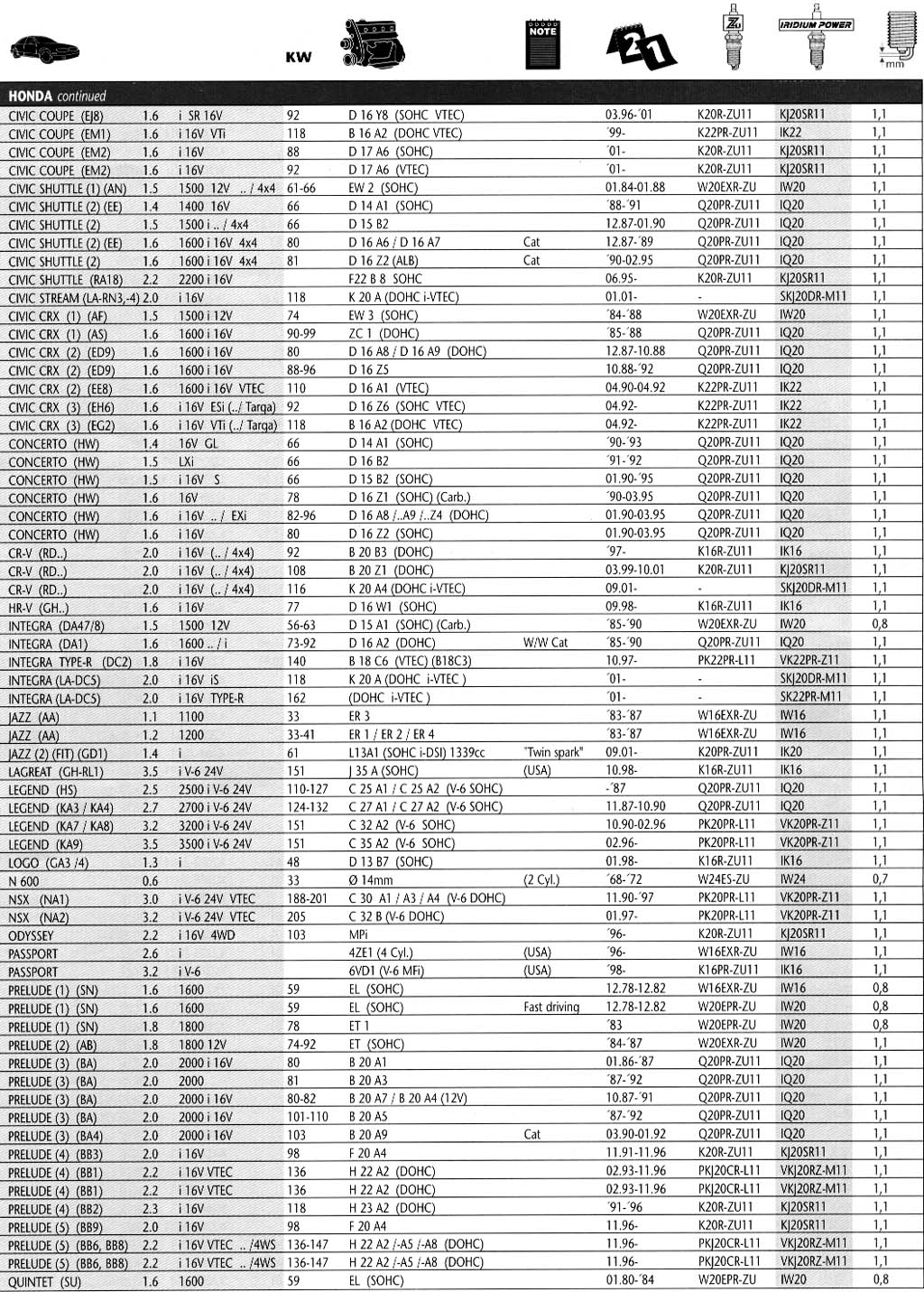

prnediamo le VKJ20RZ-M11, che sono al platino (100.000Km) e iridio.
http://www.lufonet.com/ITR/denso_3.jpg

il grado termico per il 2.2 è 20. Sulla ITR è 22. Ora nona vendo modifiche particolari non vedo eprchè debba passare ad un grado termico più freddo. Gesus notava che sulla sua (che è un 2.2 da 200Cv e non il 185 come il mio) passando da 20 a 22 ha notato dei peggioramenti nella regolarità di funzionamento del motore.
Dubito che sulla mia possa andare meglio.
Piuttosto rimetto su le candele ngk stock... oppure vedo di procurarmi quelle specifiche della denso.
