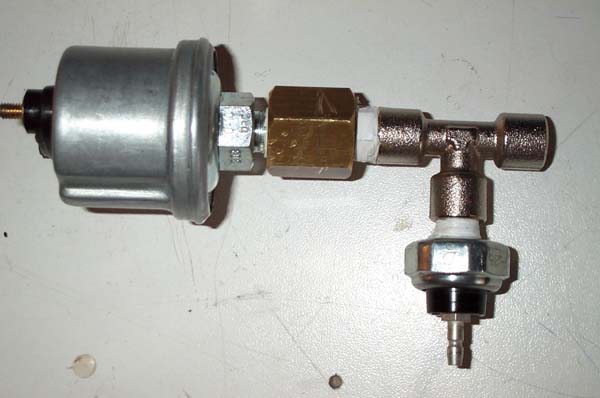

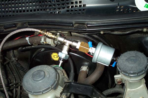

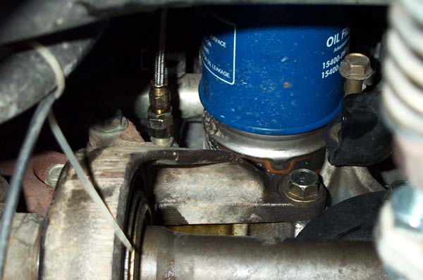

Ti consiglio di non fissare tutto quell'ageggio al monoblocco (che e' in alluminio). Pesa molto, e con il passare del tempo le vibrazioni potrebbero rovinare la filettatura.gesus ha scritto:in compenso ho scoperto che tutte le filettautre sono coniche, sia quelle dei sensori aftermarket, che il pezzo che andava avvitato nella pressione stok, che i buchi del coso a tre e del coso da infilare tra il filtro olio ecc ....
mi ha detto che probabilmente ci sarebbe andata una guarnzione liquida ma pure lui era dubbioso ...
sul filtro ci sono tutte le istruzioni, e sopresa, dice di usare del nastro al teflon sulle filettature dei sensori ...
Io ho messo una prolunga fatta con del tubo freni aeronautico :
Dall'altra parte, ho messo "comodamente" la T (1/8" GAS per aria compressa)
P.S.
Come puoi vedere io ho usato il teflon, che va benissimo alle alte temperature (fino ad oltre 250?C).
