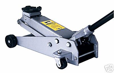

Ok, allora procediamo... di quali crick parli? Quanto costano? E dove potrei prenderli? E poi i 4 cavalletti? Non serve altro?

Messaggio da eTiLiKo » sabato 26 settembre 2009, 15:41
Con questo ce la fai sicuro perchè alza molto.Costa sui 130-150€
Potrebbe bastare anche un crick tipo supermercato comunque, ma non posso confermare perchè non l'ho mai utilizzato (costo molto ridotto, 25-30€).

Poi gomme e sospensioni costano molto più di un crick e 4 cavalletti.
Grazie ragazzi, ora sentirò il mio mecca o il carrozza dove mi convien comprare il crick qui in zona, al limite me lo posso anche far prestare, tanto mi riservirebbe solo tra qualche mese... sempre che riesca, in quel buco, a tirarla su...
