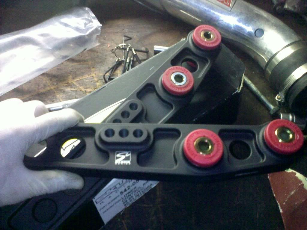

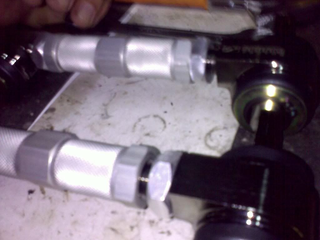

camber kit:
L.C.A. posteriori con silent block:

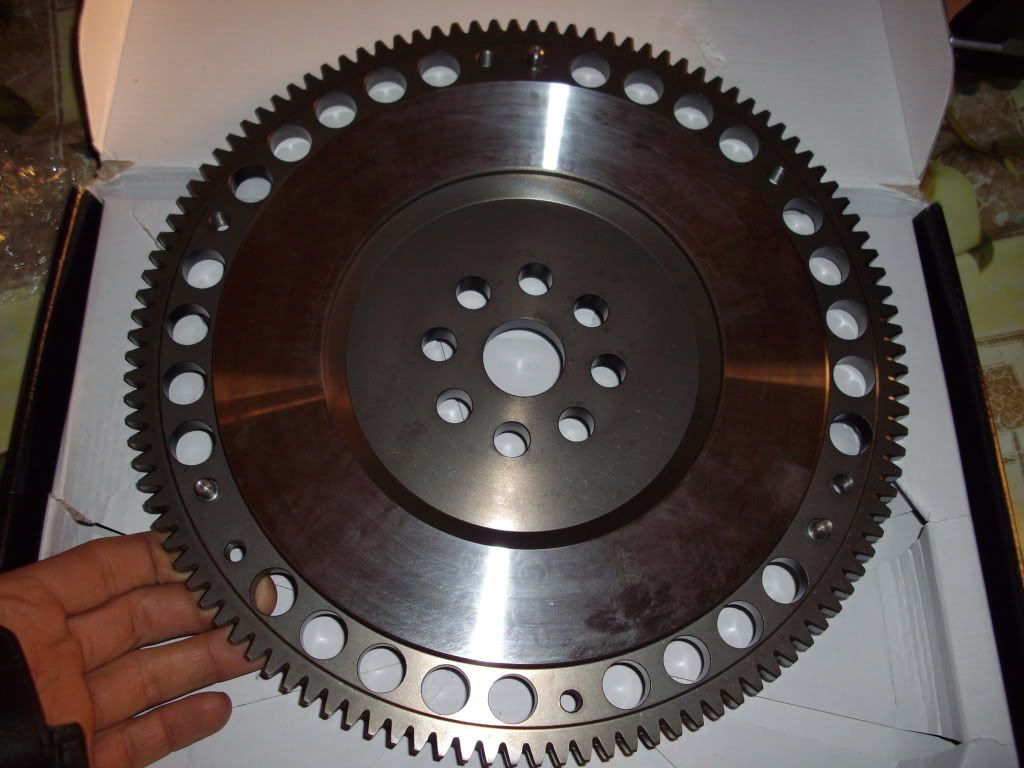

Agiornamenti...
Volano (arrivato ieri!!! :bana ) e pistoni
Nrg17 ha scritto:ps. se li devi ancora montare, sappi che vanno tagliate le canne e allungate di un 1,5 cm circa, perche' stanno troppo in alto e toccano col motore ;)
vanno veramente forte, ma ricordati che stanno bassissimi!
Ho parlato con il mio fornitore che mi ha detto che questi colli non vanno allungati. Dice che questa casa che li produce li fa piu lunghi delle altre repliche (gia' provati dice lui) Questo perchè il b18 è un po piu lungo dei altri b series e hanno tenuto conto di cio'... Speriamo... senno' amen... si tagliano e si allungano un po...
Me lo disse anche lui che sono molto bassi...

Nrg17
Messaggi: 6189
Re: Ciao a tutti i vtecisti d'italia!!!
Messaggio da Nrg17 » mercoledì 15 dicembre 2010, 16:08
ottimo allora :good
