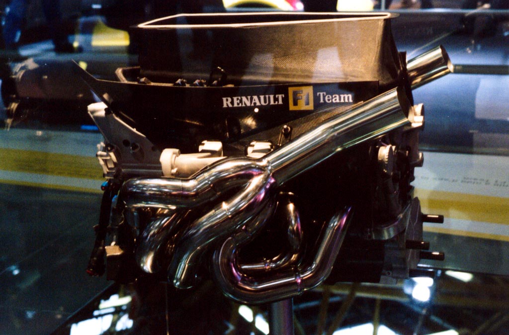

collettori seri:
Ernest
Messaggi: 656
Iscritto il: martedì 28 marzo 2006, 20:10
Messaggio da Ernest » lunedì 10 aprile 2006, 23:51
LuFo R ha scritto:collettori seri:
:bow
e non mi sembra presentino tutte ste saldature... :sifone

Messaggio da Looka » martedì 11 aprile 2006, 20:16
o li fanno come dice aieie oppure a temperature molto elevate facendo in modo che la parte di tubo esterna alla curva si dilati e l'interna si "contragga", mantenendo la forma del tubo inalterata, i Mugen vengono fatti così, penso anche altri "monotubo", se ci fosse le possibilità di provare con una dima interna si noterebbe come indipendentemente dalla curva la forma del tubo non cambi, quindi nessuna alterazione :good
provate nel centrale :asd mettete una pallina delle stesse dimensioni dell'interno del centrale (magari un paio di mm più piccola) da una parte e fatela rotolare fin dall'altra, se è fatto a regola d'arte la pallina esce, altrimenti si incastra in qualche curva :asd
