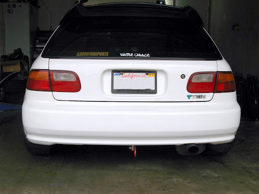

eccolo :amore
solo che ora vedendo lo skunk da 70mm.....mi verrebbe voglia di prenderlo e poi metterci il vibrant come terminale...
tony hai misurato tutto bene? non mi fido tanto dei 'taiwanesi'
Le strozzature le mettono per il rumore...
da 63 a 70 che differenza c'è? qualcuno si è già documentato in precedenza?
