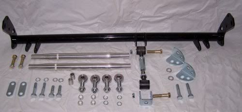

Di marche che producono Traction bar ne conosco 3:
INNOVATIVE MOUNTS:
FULL RACE:
ETD RACING:
va presa quella dell'INTEGRA DA perchè per EF non la fanno pare...(o anche se dicono che è per EF poi non è :down )
domani posto quanche foto trovata su internet del montaggio così si capisce meglio di cosa si parla.. :asd
a me ispira di più quella ETD per 3 motivi:
-non c'è bisogno di molare il telaio per montarla (capirete meglio dalle foto che posterò domani)
-ha l'attacco per il parastrappi del cambio (registrabile per di più)
-sembra una ditta molto seria, con pochi fronzoli (l'ha trovata naisbetter qualche mese fa..)
dovrebbero esserci anche altre marche "minori" come la AVID RACING, ma non ho trovato foto e info esaurienti per essere postate..
prego chiunque abbia info a riguardo di aggiungerla così salta fuori un bel post :good

Dalle immagini il migliore mi sembra quella della Innovative Mounts: si monta negli stessi punti di quella stock, ogni supporto è scatolato, non delle semplici alette saldate, offrendo quindi una maggior resistenza alle sollecitazioni; usa solo uno snodo sferico, e si sa, meno pezzi ci sono meno pezzi si possono rompere, oltre al fatto che l'attacco al braccetto uguale a quello originale mi sembra il più affidabile e sicuro di tutti.
Tutto rigorosamente IMHO :teach :asd
si ma la INNOVATIVE non lo ha proprio l'attacco del cambio..

Si, c'è la predisposizione, poi si deve acquistare la staffa. Se vai sul sito vedi tutto :D
andrea_crx
Messaggi: 6910
Re: TRACTION BAR Civic/CRX EE9/EE8
Messaggio da andrea_crx » giovedì 17 settembre 2009, 16:03
@Spazius: ah ok non sapevo si potesse acquistare a parte, allora anche io tifo per la INNOVATIVE :teach

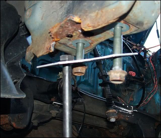

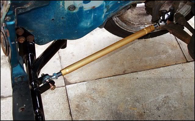

questa sembra la FULL RACE ma non ha attacco per il cambio..
vedete che per montarla vanno fatti degli adattamenti:
e poi cmq rimane troppo bassa e fa cagare oltre ad essere pericolosa:

Per ora la INNOVATIVE sembra la migliore :asd , in realtà è un pacco. I braccetti longitudinali fatti in quel modo con un attacco fisso impediscono la regolazione del caster da montati, praticamente per far ruotare un elemento bisogna sganciarlo da una estremità e bestemmiare dopo per rimettere tutto a posto :sifone
andrea_crx
Messaggi: 6910
Messaggio da andrea_crx » giovedì 17 settembre 2009, 17:24
Nippo ha scritto:Per ora la INNOVATIVE sembra la migliore :asd , in realtà è un pacco. I braccetti longitudinali fatti in quel modo con un attacco fisso impediscono la regolazione del caster da montati, praticamente per far ruotare un elemento bisogna sganciarlo da una estremità e bestemmiare dopo per rimettere tutto a posto :sifone
dici??
perchè sganciarlo? basta allentarlo!
Spazius
Messaggi: 2422
Messaggio da Spazius » giovedì 17 settembre 2009, 17:25
Vabbè, io non ci vedo un grosso problema nel togliere la vite che tiene lo snodo, dargli un paio di giri e rimetterla. Anche perchè non so voi, ma io non è che sono dal gommista a cambiare angoli tutti i giorni :D
Più che quello, il lato negativo di questa soluzione è che la regolazione del caster non è continua come negli altri, ma ad intervalli di mezzo giro dello snodo.
Comunque delle proposte mi sembra quella pensata e costruita meglio, le altre non mi danno l'idea di sicurezza che mi da quella... E ci terrei ad avere una cosa lì davanti che non mi faccia perdere una ruota per strada :D
