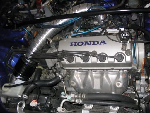

infatti ilya se lavori il cf devi anche lavorare l'intake(io sul mio povero 1.4 nn ce l'ho e ho messo un tubo delle caldaie maggiorato! :asd )devo dire una delle modifiche che mi hanno + reso felice!!!
tanto per capire eccoti una foto di quello che ho fatto io! nn avendo la farfalla orientata come la vostra ecco che mi sono inventato!
costo ridotto e ottimi risultati :strama
