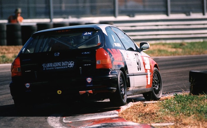

L'EK del Deg
http://www.simonediluca.com/media/gallery/1998/01.jpg
GRW,ma voi non potete fare tutto di Lexan,tranne il parabrezza?

L'EK del Deg
Bella qll'ek!!
