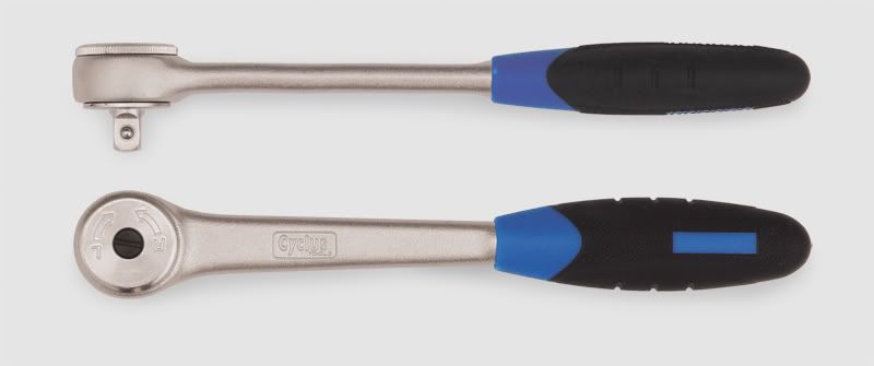

non mi ricordo tutti questi problemi quando l'ho fatto e, anche se il mio è un b16a1 non credo abbiano cambiato il tappo.
Inoltre gli attrezzi che possiedo sono quelli che hai tu.
La chiave renault-peugeot 8 e 10 non mi ricordo di averla usata anche perchè la odio visto che ha (la mia) il gomito ad angolo ottuso e non a 90° che tende a rovinare i bulloni quando vai a forzare.
Se dici che sta a metà tra 8 e 10 probabilmente ho usato la chiave a cricchetto da 3/8" = 0,95 cm
A scanso di equivoci intendo questa

Boh..il mio meccanico non ha mai avuto problemi a svitare il tappo dell'olio del cambio! Ha usato la chiave a cric! come quella in foto
