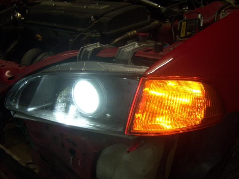

per fare un bel retrofit Hid è meglio usare proiettori: E55, TL oppure gli infiniti FX35/45?
002 New Project Incoming
SHT Spec
- Matty
- Messaggi: 2101
- Iscritto il: martedì 12 settembre 2006, 21:16
- Località: Perugia
Re: FARI EG>facciamo chiarezza - Question inside
sono tutti e 3 bi-xeno.
Quello che cambia è il prezzo, e in teoria anche la qualità.
Dai un occhiata qui, ci sono diverse cose utili per il retrofit
www.theretrofitsource.com

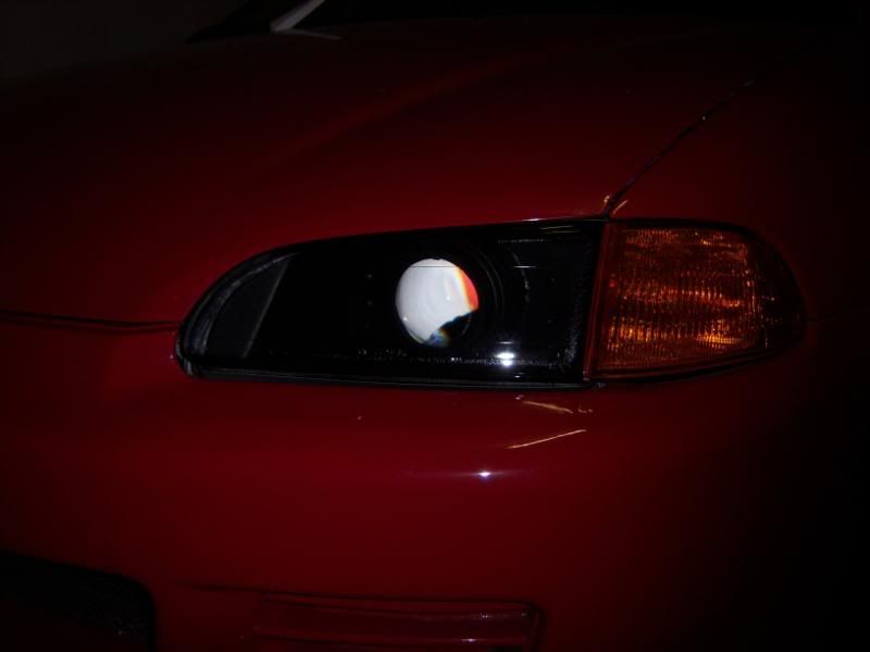

gli e55 sono quelli che si trovano piu`facilmente e a meno prezzo, tra tutti forse hanno il fascio di luce anabbagliante piu`ristretto (sempre comunque nettamente migliore di qualsiasi proiettore alogeno) e profondo, molto profondo.. poi secondo me gli abbaglianti sono i migliori di qualsiasi altro bi-xenon stock, illuminano omogeneamente TUTTO quello che si trova davanti, chi era al raduno l'anno scorso e ha visto la mia eg6 puo`confermare
questi sono i tl
gli e55
i fx
[spam] ps. se a qualcuno possono interessare ho in garage un set di e55 con kit d2s 6000k con centraline e cablaggio perfetto p&p per h4 (home made quindi niente robbaccia che non vale un cavolo
) [/spam]
questi sono i tl
gli e55
i fx

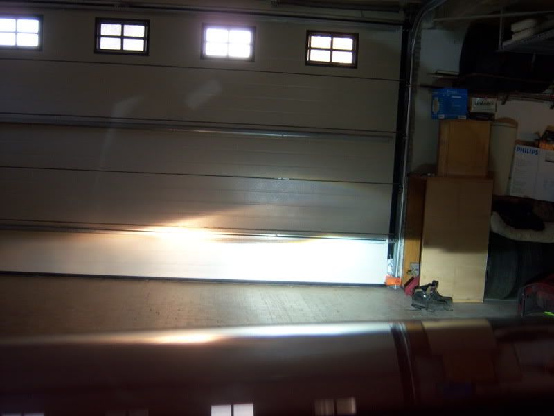

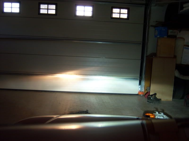

cambia tantissimo a livello de definizione del fascio di luce, ovvero la cut off line
vetro originale
vetro liscio
vetro originale
vetro liscio
