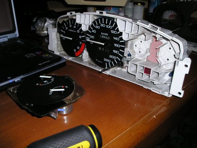

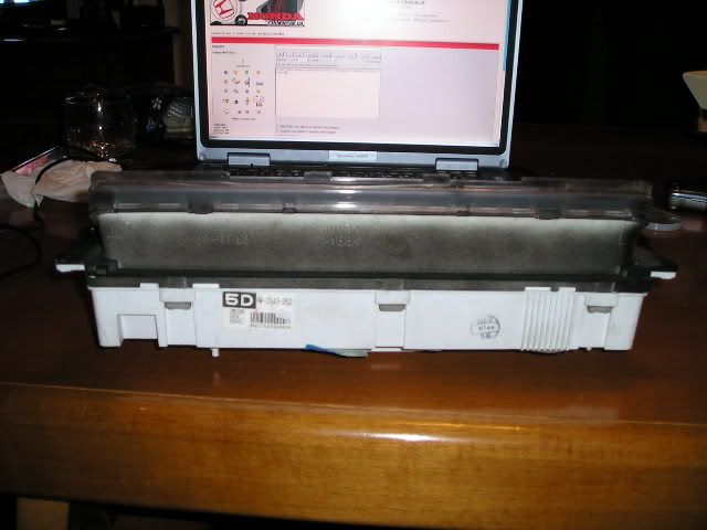

se parli della plastica trasparente davanti, e` tenuta da 6 linguette (3 sopra e 3 sotto)
e cosi viene via
poi per smontare tutto il resto ci sone le viti, 6 per l'indicatore della benza e temperatura, 3 per il contachilometri, e 3 per il contagiri
poi smonti e viene via

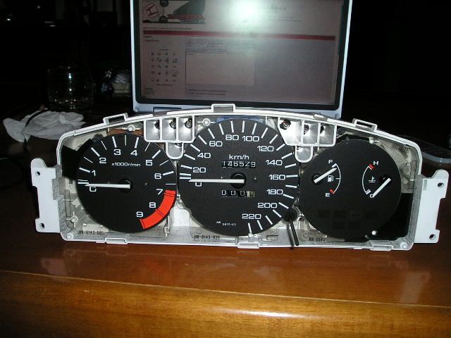

Togli il tasto 4 frecce, sviti la vite ke si nasconde dietro...
step2
sviti le due viti in alti alla struementazione..
step 3
munisciti di 4 cacciaviti spaccati e cominciando da dx a sx ne infili un apio dentro per fare leva e quando senti ke si e' scastrato li lasci la e prosegui con gli altri due facendo la stessa cosa, poi togli i primi due precedenti e lasci inseriti quelli al centro e cosi via fino a sinistra e ti vien via tutta la plastica nera
step 4
togli el 4 viti ke reggono la strumentazione e poi fai come scritto sopra seguendo le foto...
Semplice
Se volete vedere cosa c'e' dietro la cosa nera eccovi accontentati!!!
Nn fate danni!!!!!!

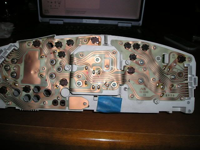

le lampadine che tu vuoi cambiare sono quelle con il supportino di colore marrone, quelle nere sono per le spie
l'unica cosa a cui dovresti stare veramente attento e` levando la plastica nera(io ne ho rotte 3 perche` m'ero rotto le balle e ho tirato via di forza :asd )
