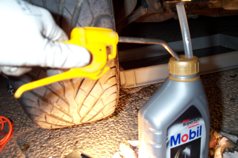

Io uso una tanica, un tubetto, ed il compressore :asd .

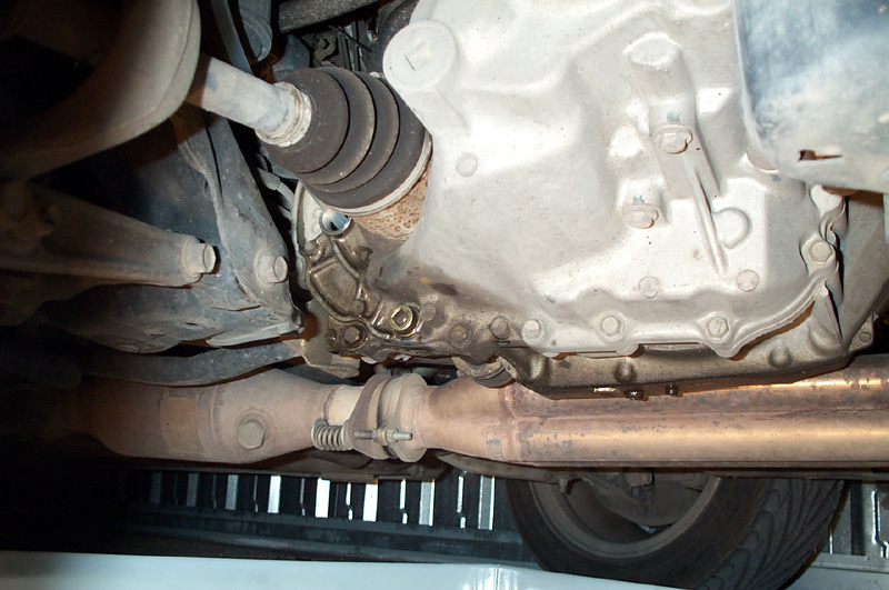

A grande richiesta......
Allora nn avendo fatto foto dell'operazione mi permetto di prendere quelle di pier..
Allora come al solito
1)munitevi di:
chiave da 17(18 o 16 nn ricordo bene)
chiave quadrata da 9 ve bene anche la 8(la trovate dentro un negozio di autoaccessori è quela che si usa per svitare i tappi dell'olio motore sulla coppa dell'olio)
grosso recipinete dove versare l'olio vecchio
olio cambio nuovo 2litri
siringa o tubo dell'olio con imbuto(scegliete voi)
tanta carta x pulire!!!
2) sollevate la macchina ma facendo in modo che rimanga orizzontale(io di solit la metto su una discesa con le ruote anteriori verso il basso poi solevo solo l'anteriore e la macchina torna a essere in perfetto piano!)
3) infilatevi sotto con la 16-17-18(quella che è), la chiave quadrata e il recipiente!
4)svitate il tappo B, poi mettete sotto il recipiente e con la chiave quadra svitate il tappo A, attenti che l'olio vi piobera' addosso!!!lasciatelo uscire per bene tutto, nn abbiate fretta
5)chiudete il tappo A
6a)adesso con la siringa mettetevi li e sparate dentro il buco B tutti i 2 litri(ne servianno 1.9-2.0 litri prcio nn vi preoccupate se nn entrera' tutto.
6b)Collegate l'inbuto al tubicino, inserite l'estremita' del tubicino nel buco B e versate il liquido!
6c) come ha fatto pier collegate il tubicino dal recipiente nel buco B, inserite il compressore nel recipiente stesso(innutile dire che meno sfiata prima farete)
7) a un ceto punto iniziera a trabordare l'olio a quel punto smettete di metterlo dentro e aspettate finche il trasbordo nn finisce.
8) a trasbordo ultimato rimettete il bullone e tirate giu la macchina!
9) la vosta car vi ringraziera'!

Gizzo ha scritto:ma se svito prima il bullone di scolo e poi quello di riempimento non ho lo stesso effetto evitando di inzupparmi di olio?
esce lo stesso ma con meno cattiveria, cmq basta nn pelo attenti e nn mettere il braccio sotto al bullone!
