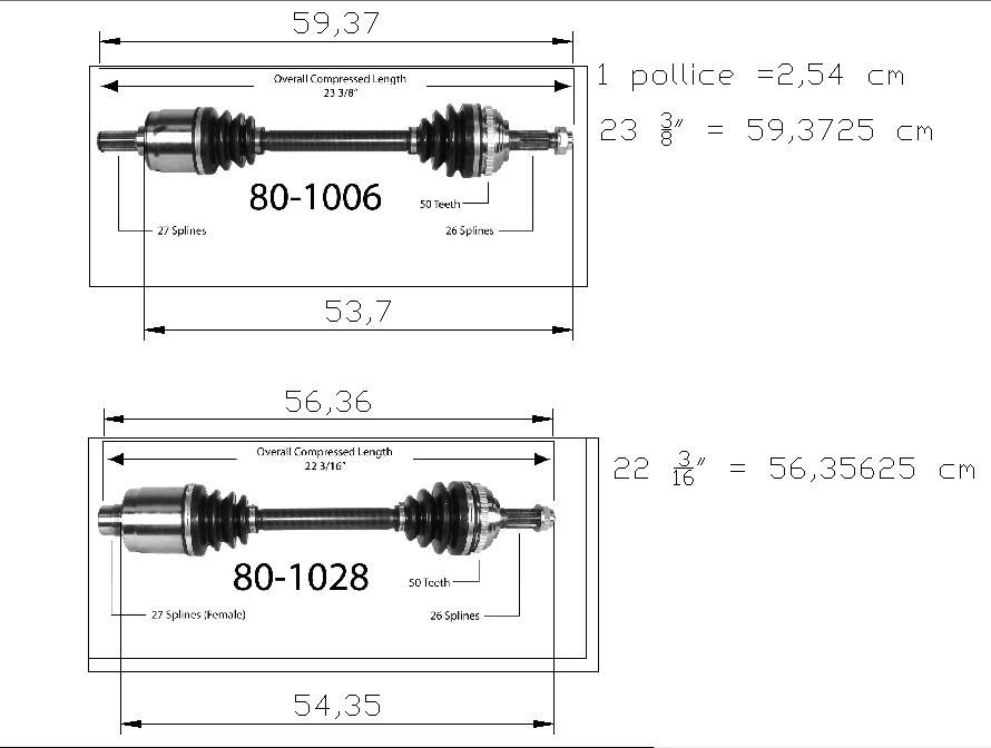

Ormai è arrivato il momento di cambiarli,
ho dato un'occhiata al topic delle compatibilità ma mi restano ancora molti dubbi.
Vorrei prendere roba nuova però non ho trovato molto,
qui addirittura danno questi buoni sia per ed che per ee
http://www.surcaseo.fr/cardan-droit-hon ... -voiture-a -hayon-de-101987-091991-cevam-p-493440.html
su ebay uk si trovano tutti per eg (uno maschio e uno femmina)
in quest'altro non si hanno molte specifiche
http://www.mister-auto.it/it/semiasse/h ... 0_g13.html
Qualcuno di voi ha avuto esperienze a riguardo, come mi conviene orientarmi?
Sono anche disposto a cambiare crociera, satelliti, bicchiere, visto che 2 giunti buoni ce li ho, solo non mi sembra si trovino ricambi.
Altra opzione sarebbe quella di provare ad adattare gli EG-EK, compreso ovviamente il centrale
Stamattina mi sono divertito a prendere 2 misure in autocad e il risultato è stato questo
In pratica tra i due semiassi anteriori sinistri EE e EG c'è una differenza di partenza di circa 3 cm da estremo a estremo,
se però prendiamo la misura a partire dal bicchiere, eliminando cioè il differente tipo di inserimento maschio e femmina, la differenza si riduce a 6,5 mm che mi pare abbastanza trascurabile anche perchè le 2 foto non è affatto detto che siano state fatte in maniera perfettamente ortogonale

Re: semiassi EE, cosa acquistare (e compatibilità)
Messaggio da ferrovecchio200 » venerdì 23 settembre 2011, 20:07

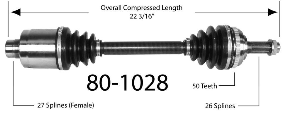

Questo dovrebbe essere l'anteriore sinistro EE

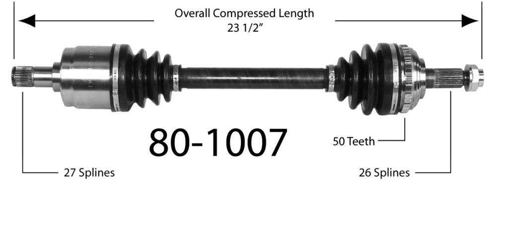

Questo invece l'anteriore sinistro EG
Gli anteriore destro sono uguali tra EE e EG
Qualcuno sa quanto sono lunghi i semiassi centrali EE e EG?
ferrovecchio200
Messaggi: 249
Iscritto il: venerdì 17 aprile 2009, 13:20
Località: Pescara
Re: semiassi EE, cosa acquistare (news compatibilità)

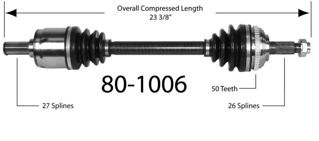

Messaggio da ferrovecchio200 » sabato 24 settembre 2011, 11:41
Nippo
Messaggi: 1775
Re: semiassi EE (news compatibilità con EG-EK)
Messaggio da Nippo » lunedì 26 settembre 2011, 11:27
Però Albè all'interno del bicchiere il sistema EE è completamente diverso da EG ed ED anche, i cuscinetti del tripode hanno una base rettangolare che fa anche da guida, mentre i tripodi dell'EG ed ITR hanno solo dei cuscinetti semplici, chiaramente mettere il bicchiere vecchio con i cuscintti vecchi sarebbe poco utile
ferrovecchio200
Messaggi: 249
Località: Pescara
Messaggio da ferrovecchio200 » lunedì 26 settembre 2011, 12:41
ma io voglio cambiare TUTTO, le misure che sto prendendo mi servono per capire se la lunghezza della somma semiasse centrale EE+ semiasse sn EE è uguale alla lunghezza della somma semiasse centrale EG+semiasse sn EG

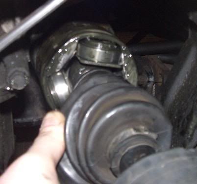

ps. mmm dalla prima foto si direbbe che hai inserito tripode e cuscinetti nel bicchiere montato sull'auto,
una manovra che mi ricordo mi ha fatto "rinnegare" come poche altre volte
Nippo
Messaggi: 1775
Messaggio da Nippo » martedì 27 settembre 2011, 10:45
Allora come misure dovremmo esserci, almeno ad occhio sembra cosi, la differenza sta nel paraolio, come indico nella foto :bana

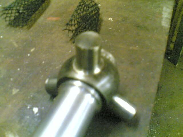

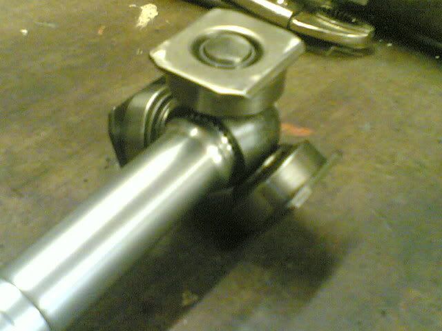

Ragazzi ho un dubbio atroce...
Come vanno montati i ciscinetti del tripode? nella prima foto la base quadrata è all'interno (come sul manuale Honda) mentre nella seconda sono montati inversi...
