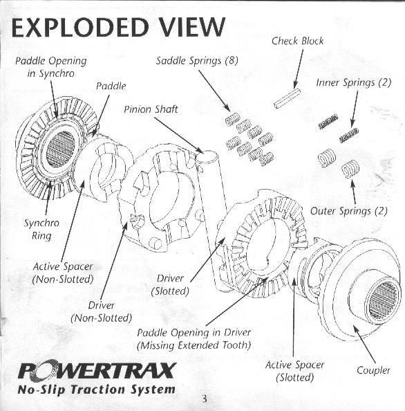

a Miché ma che minchia dici?
il Lock Right che hai messo nella prima foto NON è un autobloccante, ma, come quello della seconda foto (che mi sembra un Detroit Locker) è anch'esso un autoSbloccante.... di default è lock 100% e sblocca quando la differenza di coppia fra i due assi è tale da vincere la resistenza delle molle (che in quell'esploso non si vedono, ma ci sono) che spingono i piattelli dentati.
la differenza fra il Powretrax e il Detroit, è che il primo ha due anelli di sincronizzazione che, una volta sbloccato (ipotesi curva stretta su scfalto) fanno si che non si ri blocchi finché la differenza di rotazione fra i due assi torna a zero, evitando i fastidiosi (e pericolosi) attacca-stacca dei più semplici Detroit....
il discorso gomma in aria > attrito zero è valido per gli open e i Torsen senza precarico (e per gli LSD farlocchi come quello della Svitara che per funzionare necessità di avere entrambi gli assi in movimento...)
un LSD decente, un minimo di coppia la trasmette anche se una ruota è completamente per aria e l'altra è FERMA al suolo... il problema è che un LSD decente costa più di un blocco 100% tipo ARB o simili, e a quel punto tanto vale optare per quest'ultimo.

ecco un esploso del Powertrax con le molle visibili

Gas ha raggione, avevo capito male sul funzionamento del Powetrax.
