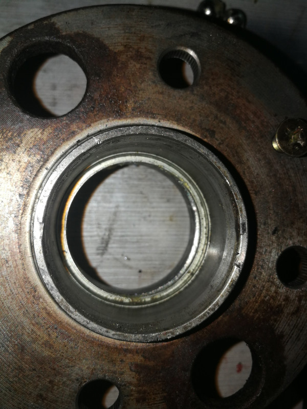

Ragazzi domanda basilare, prima che presso dal lato errato ed esplode tutto :alcool il cuscinetto del mozzo devo spingerlo verso la freccia rossa?
Non ho visto seeger o altri blocchi in entrambi i lati, è un mozzo ruota posteriore!

in teoria si, ma tanto tranquillo per estrarli devi romperli :asd

secondo me viene fuori dal tratto piu corto di calettamento
Perciò dall altra parte.. Proverò manzo!!!

Un'altra cosa che puoi guardare è da che lato ci sono gli smussi di invito. Da quel lato il cuscinetto verra inserito e quindi anche tolto.
Ma il fatto che dici che non ha battute mi lascia perplesso. Quando metti il nuovo fino quanto lo pressi dentro? A caso? Per me ci deve essere qualcosa

Messaggio da Ned89 » martedì 10 novembre 2020, 18:43
infatti me lo sono chiesto pure io no dovrebbe aver riferimenti allora se ci sono sono sommersi dallo sporco e dalla ruggine! Gli do un'occhio meglio e vediamo

deve per forza esserci una battuta.

Perché non mi serve nuovo mi serve il mozzo che ha il foro al centro e non il cuscinetto, e uno scarto questo che mi servirà per fare altro completamente, proverò ad estrarlo spingendo verso il retro

ti conviene spingere verso l'esterno se mai...

il cuscinetto sarà praticamente a raso con il posteriore del mozzo.
come fai a dire di sfilarlo verso l esterno? essendo da pressare dentro avrà piu senso usare il lato dove l interferenza l avrai solo per la lunghezza del cuscinetto e non pressarlo dall esterno dove lo devi spingere in fondo per oltre metà mozzo? (oltre al fatto che secondo me ci sarà una battuta o un seeger sul lato esterno)

Messaggio da Ned89 » sabato 14 novembre 2020, 14:12
ragazzi provato il cuscinetto e un tutt'uno con il mozzo (posteriore) ecco perche vendono il pezzo unico, presumo che si debba tagliare col flex dal lato della ruota se si vuole rimuovere tutto, visto che sembrerebbe saldato.

è impossibile, non nasce li un cuscinetto...

E un pezzo unico non so cosa dirti verzo l esterno del mozzo sembrerebbe saldato, guarda la prima foto

non si capisce dalle foto... ci vorrebbero foto più dettagliate o averlo in mano, mandamele su messenger se no

Ok quando cambi i cuscinetti posteriori della tua ci fai vedere come si fa a mantenere il mozzo originale. Se li vendono solo come unità completa significa che in fabbrica li uniscono in modo che non sia più possibile separarli

vedendo le ultime foto, mi vien da dire che il diametro interno del mozzo sia lavorato per fungere da pista esterna del cuscinetto.
Ned, se vai a saldare un cuscinetto dopo lo puoi tirare in un bidone
