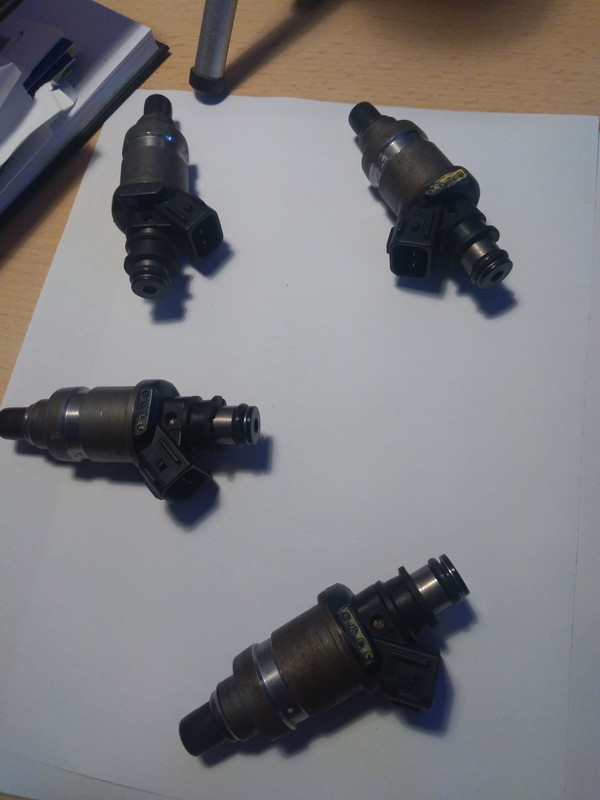

Allora ho 4 iniettori che non so da dove arrivino, so solo che sono obd2 della KeiHin, misurando l'impedenza so che è o a 12 o 14 ohm adesso non ricordo... bene ...male! non trovo nessuno che mi sappia dire la portata e da che auto arrivino!
C'è qualche buona anima che mi sappia dire come si riconosce un iniettore???
Qualcuno che sappia davvero le cose e non dica robe generiche che vanno a perdersi senza dare risposte!!

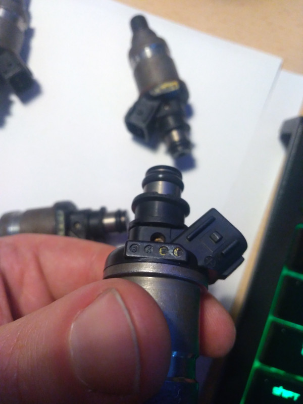

L'unica scritta che c'è è una sigla del tipo 6KET che non porta a nulla, magari qualcuno si trova nei miei stessi panni e può far comodo saperlo!
Grazie!!
Maledetti street racers! cit. Pizzapony

quel codice mi sa che indica solo il modello dell'iniettore, se non ce ne sono altri la vedo dura identificarli...

se ti può essere d'aiuto se sai da che motore/auto vengano ho trovato questo:

Problema che non so da dove arrivano, speravo in un codice o qualcosa in particolare per riconoscerli

Hai un rail a casa per vedere se montano?

ho provato a cercare ripetutamente ma quel codice non mi salta mai fuori...

Quando cercavo gli iniettori da 410,mi sa,dell'RDX ero
diventato deficiente per trovare qualche codice-sigla
ma mi ricordo che alla fine avevo dovuto comprarli in
fiducia da Tegiwa... :(
Sisi di rail ne ho due ma il problema.e saper riconoscere se sono da 190/235/240 perché ci stanno tutti e 3 gli iniettori su quei rail... Dovendo rimappare poi devo sapere la portata, zio porco ,non si possono fare delle prove homade? Devo attaccare un iniettore e riempire un backer? Però se lo tieni sempre aperto lo bruci... Possibile sti rincoglioniti non mettono manco una lettera di riconoscimento???

ma le macchinette per pulire gli iniettori con che duty cycle funzionano?

non saprei , li dovrei portare da qualcuno che si occupa solo di quello, magari riescono a risalire la portata

Se ti vuoi sbattere davvero, dovresti fare un banco su cui collegare gli iniettori alla 12v, far passare la benzina alla stessa pressione del flauto e misurare quanta ne esce in un minuto

Devo riprodurre il sistema di alimentazione della macchina in poche parole
