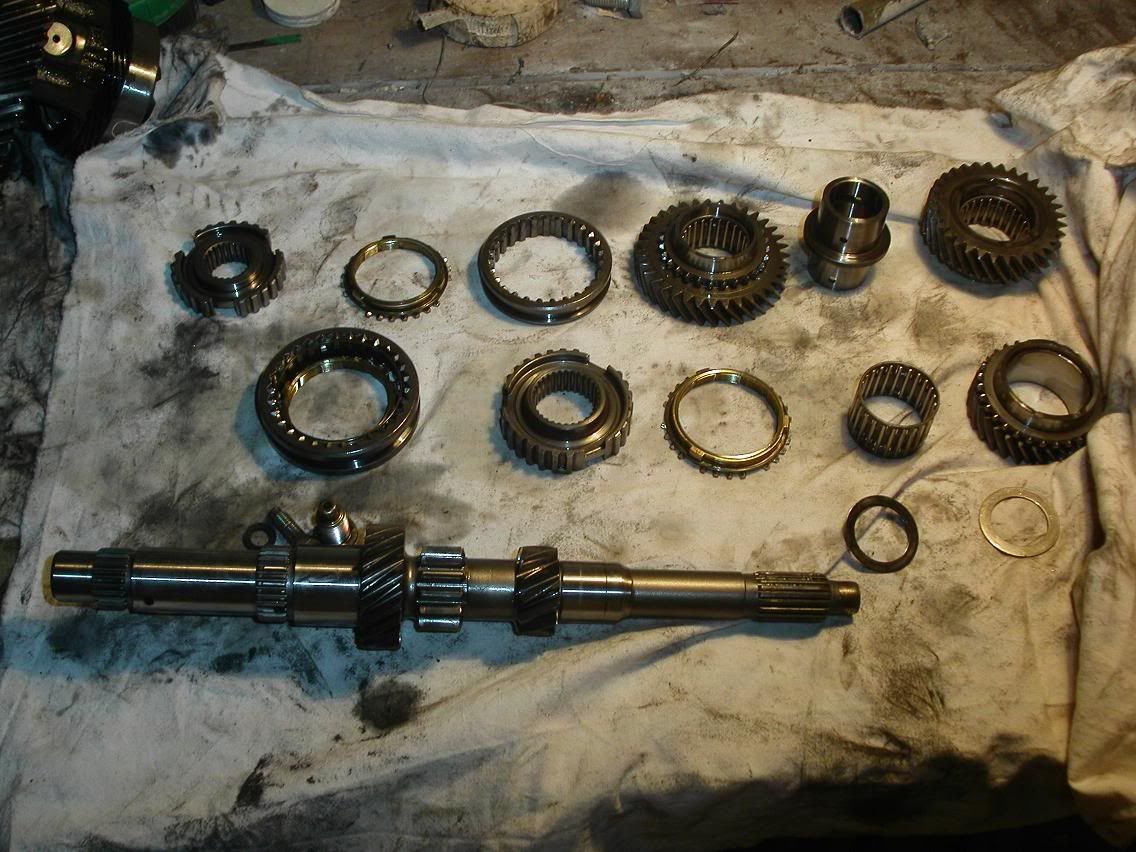

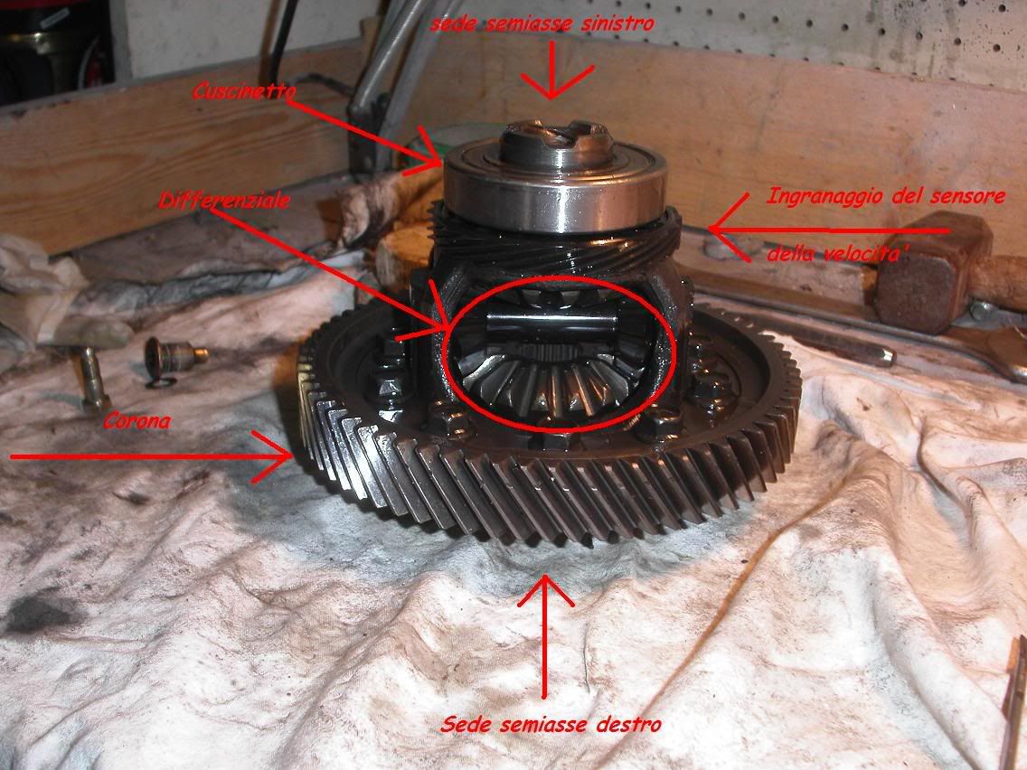

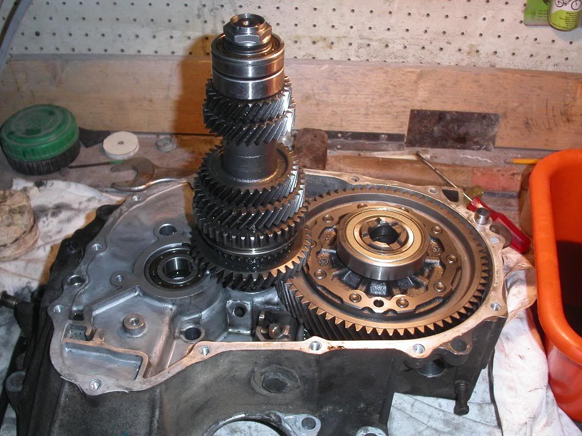

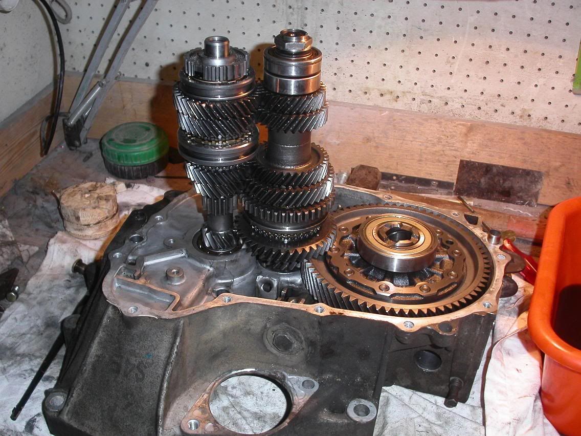

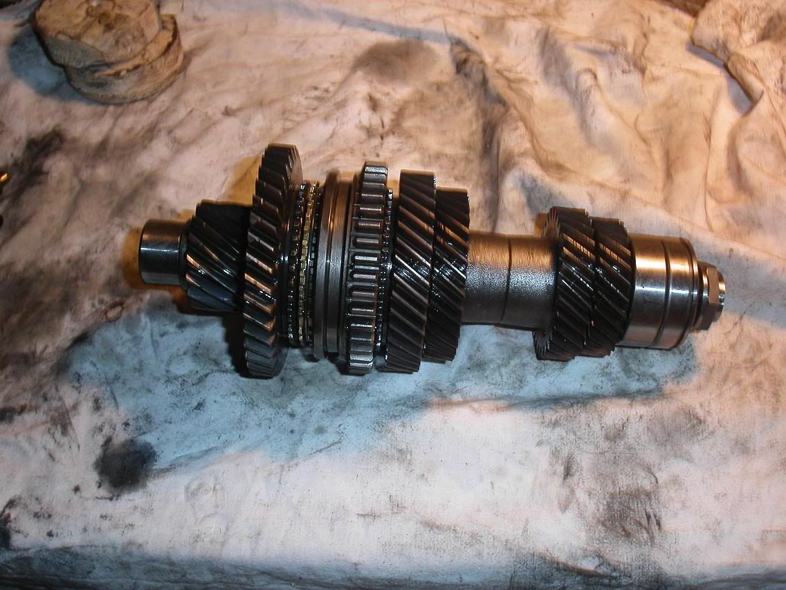

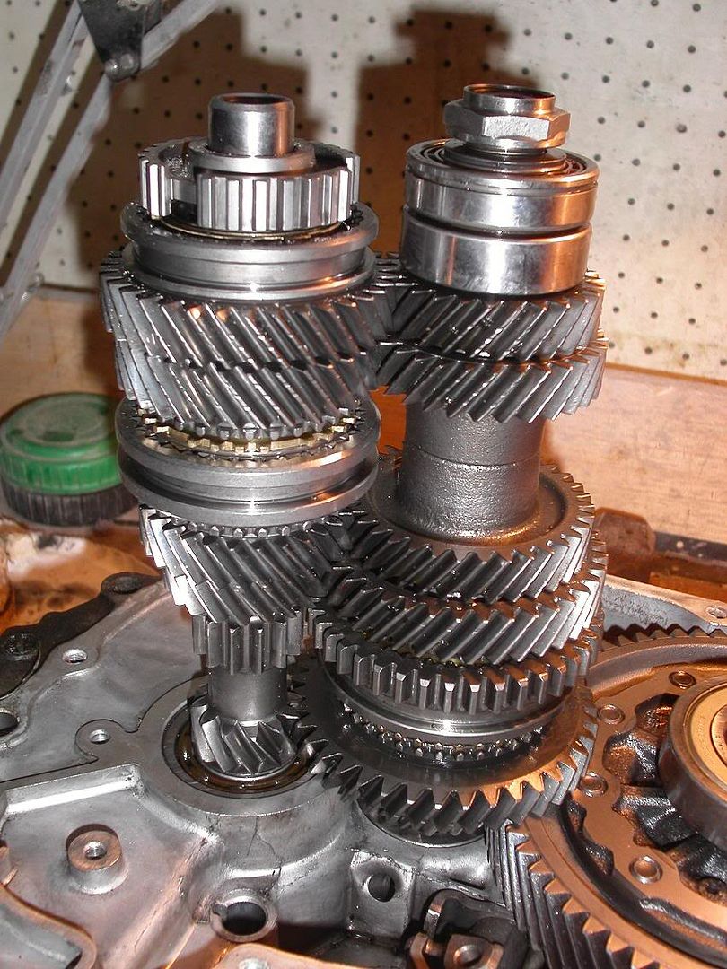

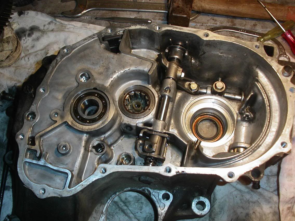

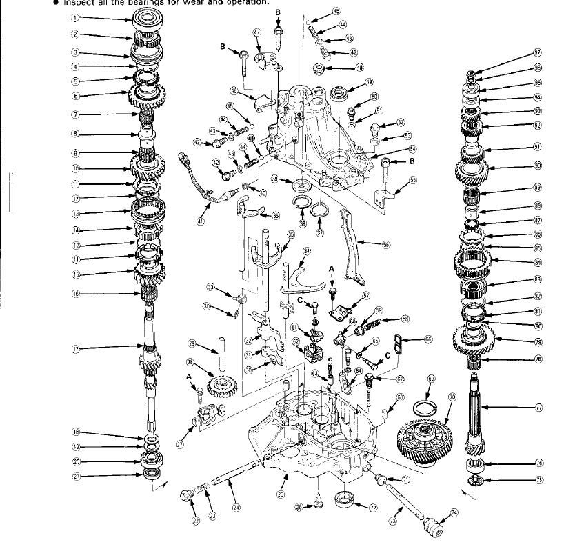

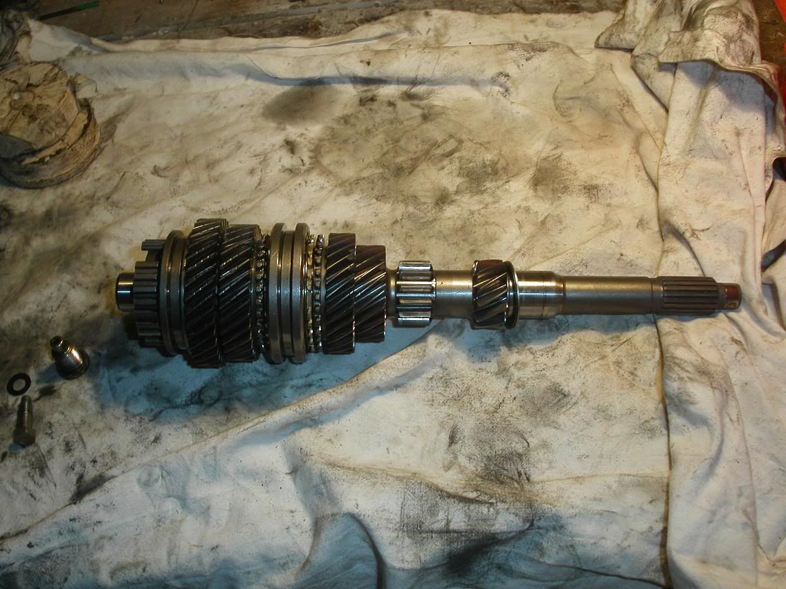

tanto tempo fa feci un post su un cambio smontato... sara' andato perso...
per la frizionione nn ci son registri sul pedale... essendo idraulico al max puoi regolare il precarico nn altro! per la frizione che slitta puoi misurare i spessori minimi come da manuale di officina....
guarda in grandi linee il cambio ha tre assi... il primario il secondario e il differenziale
ovviamente i loro assi di rotazione sono paralleli.
Il primario fora in cambio e ha un mille righe dove si innesta il disco della frizione e da dove prende il moto dall'albero motore... quest'ultimo ha 6 ingranaggi 1° 2° 3° 4° 5° invertitore(retro) 1° 2° e 5° possono girare liberi sul primario, vengono resi solidali dagli innesti del cambio tramite i sincronizzatori(ke sincronizzano la velocita' del rapporto con il primario) e bloccati tramite un sistema mooolto rudimentale ma efficace... un anello che scorre sulla radiale rende solidale il rapporto al primario...
poi c'è il secondario ke è l'unico dei tre che nn ha sbocchi esterni sul cambio... all'inverso del primario ha le ruote di grandezza invertite(nel primario la prima è l'ingranaggio + largo, nel secondario è il + piccolo! e via dicendo per tutte le altre marce) nel secondario solo la 3° e 4° marcia nn son solidali.
poi abbiamo il differenziale dove si innestano i semiassi
La frizione nn è niente ke due diski ke girano ... il disco detto spingidisco e il disco stesso...
lo spingidisco è solidale al volano(quindi all'albero motore)
il disco è innestato nel millerighe del primario (quindi solidale con il primario)
lo spingidisco nn è nient'altro che un disco ke se tenuto a riposo tramite una molla spinge il disco della frizione contro il volano... ovviamente cosi facendo diventa il tutto solidale...
quando premete la frizione le alette dello spingidisco vengono spinte in basso... lo spingidisco si dice che si apre... cioè lo spazio tra il disco dello spingidisco e il volano aumenta, facendo ruotare liberamente il disco della frizione.... un po' come un freno solo al contrario... cioè quando nn lo premi frena e quando lo primi nn frena...
In grandi linee funziona cosi...
motore in folle al minimo....
il motore gira, trasmette potenza al volano ke a suo volta lo trasmette al disco, di suo essendo solidale al primario fa girare ques'ultimo... nn essendoci marcia innestate tutti i rapporti girano a vuoto(okkio ke girano, e hanno anche un inierzia sui propri assi, tanto è vero ke a macchina sollevata l minimo e senza marcia le ruote girano, ma se frenate si bloccano
frizione giu... lo spingidisco nn è + solidale al disco e ovvamente al primario... innestate la prima... il primo ingranaggio diventa solidale con il primario, rilasciate la frizione, il primario prende potenza dal motore, la trasferisce al secondario(che gira in contro fase al primario) e a sua volta trasferisce alla coppia conica solidale sul differenziale(tra il secondario e il differenziale c'è un ingranaggio(la finale) ke è SEMPRE solidale... al ke il differenziale ke giara con lo stesso verso del motore trasmette ai semiassi.
idem per la seconda... (nb un sincro comanda due marce... uno per la prima seconda... sul primario, uno per terza quarta, sul secondario, e uno per la quinta essendo spaiato sempre sul primario) praticamente levate motricita' al priamrio staccando il disco frizione dal volano, l'annellino ke rende solidale il primo rapporto al primario si sposta sul rapporto della seconda e si innesta la seconda marcia! si lascia la frizione e per il gioco di prima abbiamo potenza alle ruote!
per la terza, le forchette(le forkette spostano gli anellini ke rendono le marce solidali al primario e secondario) mettono in riposo l'anellino del prima seconda e spostano sul secondario l'anello sulla terza marcia... e via dicendo...
quando torno se vuoi stase ti posto le foto

la accendiamo?nel primario la prima è l'ingranaggio + largo, nel secondario è il + piccolo!

ma curiosità.. cosa sono quelle strisciate sugli ingranaggi?
varie parmiggianate?
