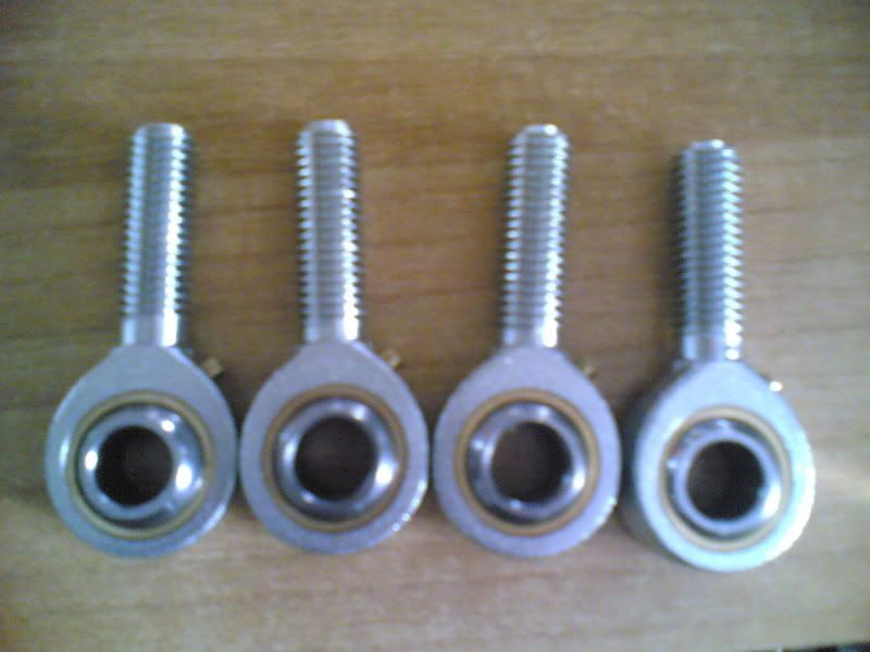

ragazzuoli la domanda è la seguente, presi da roby i suoi famosi correttori di campanatura e convergenza e in + mi feci fare su rikiesta delle biellette per l'antirollio itr(dato ke i stock li spaccavo sempre)
ora per le biellette e correttori di convergenza nn ci son problemi, tutto perfetto... per quelli di campanatura dopo 4-5 mesi iniziarono ad avere gioco e a makkina sollevata(gli ultimi giorni anke a terra) la ruota aveva gioco sull'asse orizzontale... robby mi spiego ke con la polvere tendono a rovinarsi e mi mando giu a prezzo ridotto 4 uniball nuovi e i parapolvere... rimontai il tutto e via...4 mesi dopo... ri sto da capo... roby preso da disperazione me ne ha mandati a suo spese altri 4(grazie robbe :good ) or amentre giocavo con questi nuovi ho notato ke anke sti infami hanno un pelo di gioco(sono nuovi ancora li devo monta) ... cioè è normale??? è un gioco che hanno, devono avere e avranno sempre oppure no??il gioco è minimo nell'ordine di millesimi pero c'è... a qualcuno è capitato lo stesso???

il gioco deve essere nell'ordine dei micrometri ............ evita come la peste i rodend (quelli che voi chiamate uniball, soprattutto se del tipo sinterizzato ): essi non tengono carico assiale, nel senso che con carico assiale si sminchiano .... se mi dai le misure, e ti conservi il goldone di protezione , io riuscirei a procurarti i rodend della THK (20 euro a pezzo , prezzo venditore, poi ti devo aggiungere le SS) ........... anche se il mio consiglio é quello di passare ai linkball (quelli della THK hanno prestazioni eccezionali)........... c'e' una discussione a tal proposito gia' in atto .......... hai foto da postare per capire meglio di che si tratta ?????

asahi joinbal jam12
ma cosa serve quella spinetta di lato in bronzo(suppongo)

la spinetta serve a siringargli dentro del grasso al litio ......... anche se é meglio spalmarcelo bene sulla sfera prima di chiuderli nel goldone antipolvere : consiglio ............ l'importante é che non siano del tipo autolubrificato, e comunque é meglio sgrassarli bene con nitro in modo da non mischiare lubrificanti diversi (che fanno un bel casino) ...........

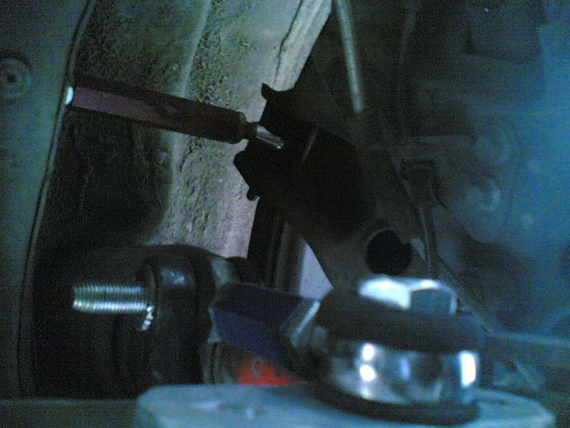

sono quelli viola sopra... lavorano in trazione o compressione

mi fai una foto a ruota smontata ................ io non ci metterei la mano sul fuoco che tutto il carico trasversale della sospensione sia sostenuto dal solo braccio inferiore ........... per me sui quei correttori gravano sia carichi radiali (quelli modesti a quali si contrappone la bielletta per mantenere la regolazione del camber) e sia carichi trasversali (quelli dati da accelerazione e frenata, che per me sono i piu' intesi) ............... infatti anche i modellini radicomandati seri montano gli uniball orientati in modo che il massimo carico li attraversi radialmente (anche per i bracci superiori a cui é delegata appunto anche la funzione di regolare la campanatura) ............. non so che dirti, l'unica é cambiare il tipo con un tipo piu' solido , altrimenti rimane l'opzione di trovare un modo di girarli di 90 gradi , sicché il carico maggiore sia rivolto nel verso giusto ...........

il carico di frenata(accelerazione nn c'è siamo sul posteriore) è bloccato dal silent block centrale e basta
