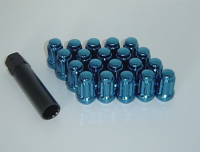

dato che i dadi dei miei cerchi sono un pò rovinati, stavo pensando di comprare un set di lug nuts rossi,
attualmente sulla civic monto degli oz superleggera da 15",
cosa c'è da sapere?
filettatura? lunghezza?
dove li posso comprare (magari qui in italia)?
ditemi voi, non so un ghezzo

anch'io, ma vorrei cambiare la misura: cio? io monto dei dadi da 19 ma li voglio da 17, pero' con identica conicita' e filetto interno M12 .......

io ho preso questi:
Motegi Tuner Lug Nuts e pesano quasi un terzo di quelli stock

La filettatura e' 12x1,5 purtroppo e per fortuna in italia non se ne trovano di colorati che a mio avviso sono orridi e fanno tanto capo tamarro del quartiere
Io presi dei kyokugen su ebay, sono piccolini circa 17 dico circa perche' hanno 7 lati, sono in acciaio cosa per me fondamentale, e costano relativamente poco, sui 50? spediti a casa

quindi ci vuole la chiave specifica? te la danno nel kit? ma soprattutto hanno conicita' per oz superleggera??

I kyokugen fittano perfettamente sui Superleggera

conici, autocentranti e ti danno una chiave a tubo giusta per aprire i bulloni che si usa con una normalissima pistola. A mano ho notato che è difficoltoso usarli...

grazie mille .......... il problema degli oz superleggera ? che hanno i dadi troppo grandi per l'incavo in cui vanno alloggiati e di mettere il nastro su ogni chiave o bussola che devo usare oppure stressare il gommista per non rovinare la vernice mi stufa assai ............ quindi faro' un giro su ebay .......

Ho scritto una cazzata:in molti si sono sempre lamentati che i Kyokugen si spannano>io ti consiglio i Muteki che avevo sui Superleggera e vanno da Dio costando poco (sui 35? mi pare)-
@Darkrinos:se li tiri con la pistola ti durano due giorni perchè o spanni la chiave o spanni i dadi e poi è un casino toglierli.
la chiave a tubo che ti danno non ha nemmeno un buco per usarla a mano tipo ficcandoci dentro un cacciavite? me par strano

sapete che faccio, chiamo rinaldi che mi ha venduto cerchi e gomme e gli chiedo se me li procura (magari sente lui o sento io oz direttamente) a sei facce standard così da non avere problemi con le bussole da 17 di uso comune ....... mo chiamo ......

Ma la questione delle forme strane dipende dal fatto che sono "antifurto"...Dovrebbe essere un vantaggio,non una scocciatura!

e tu chiuderesti con un "cacciavite" un dado che deve tenere una ruota fissata sul mozzo?
Mi pare scontato che son chiavi a tubo con il solito foro quadrato per poter essere infilate in pistole o direttamente in dinamometriche

mai sentito parlare di frizione nelle pistole ad aria? Prima avviti lento con frizione massima, poi stringi con rotazione veloce...

mi pare lo standard sia 1 pollice ed un quarto, ma non ne sono certo... cmq, la chiave a tubo, si inzicca dentro la normale bussola della pistola...

non vorrei sbagliarmi ma esistono 3 misure standard, non ne conosco le dimensioni in pollici però, me spias.
Cmq si, pistola professionale con frizione scelta obbligata, altrimenti via ad avvitare a mano per poi dare il colpo finale con la dinamo
