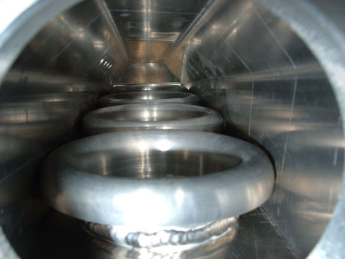

Come già detto esistono delle repliche dei costosissimi Jun ( anche se i Jun hanno i runner più lunghi) che sono i Ku-engineering, questi sono i miei col cf da 70mm:
Questo è l'interno del collettore con ciascun runner dotato di trombette

Andrea in realtà sono più lunghi di quello che sembrano dall'esterno, avendo , come si vede in foto, la parte interna al plenum abbastanza lunga. Di scazzoso hanno solo il minimo che non è facile regolare

Aprire i colli originali che sono cilindrici ed inserire 2-3cm di trombetta può giovare o dite che sarebbe un lavoro totalmente inutile?

molto belli!!!quanto costaano colli del genere??? che apertura hanno del foro farfalla???
