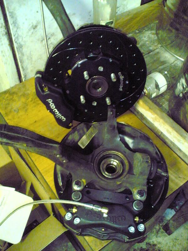

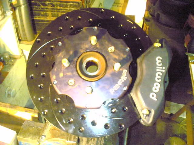

Allora kit arrivato ieri tramite bax, inglobata dai morti di fame della skenker ke mi hanno kiesto 38€ per le loro spese di sdoganamento... cioè ho pagato 117€ d'iva + dazio e 38€ per i loro servizi(con tanto ke me lo sono andato a ritirare da loro altrimenti mi arrivava giovedi...) cioè 200€ di ss spedito il 20 maggio arrivato a roma il 5 giugno per lo sdognanamento ho dovuto kiamare io e mi sarebbe arrivato 18-19 quasi un mese!!!! tacci stracci!!
cmq apro e inizio a ispezionare
dischi

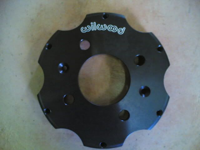

Campana in ergal
Insieme disco + campana

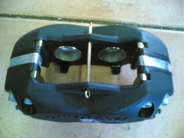

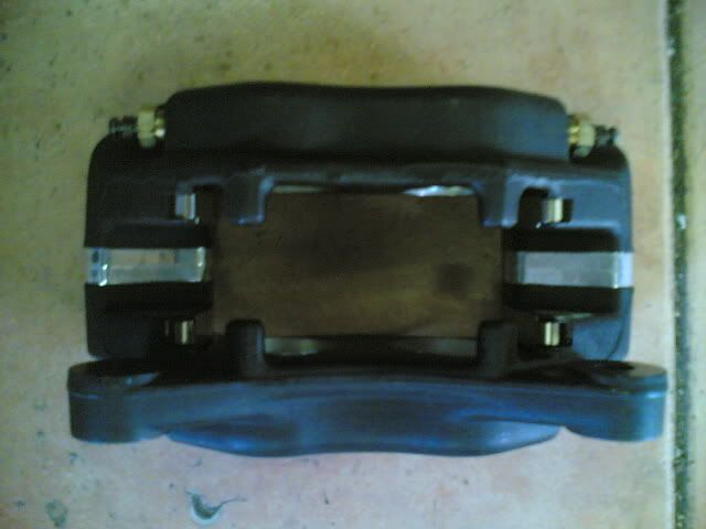

Pinza

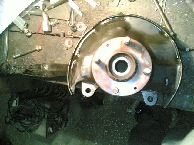

inizio a preparare il fusello
Montaggio della staffa adattatrice(in ergal anchessa)
Fissato il disco alla campana(in questa foto mancano i fili di blocco dei bulloni)
Sistemato il disco

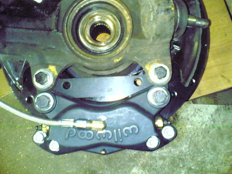

Montata la pinza e le pastikke
ora dato ke il tizio della rod hot usa si è scordato un pacco di viti(o forse la wilwood stessa, in compenso mi ha mandato i diski baffati forati!!
) devo aspetta lunedi pe anda a prende tali viti...

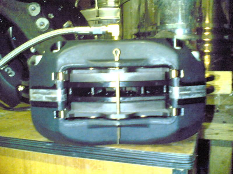

Come dicevo prima hot rod mi ha mandato anche i tubi in treccia, l'alloggiamento per l'attacco al tubo del telaio + relativo fermo e la curva a 90° sulla pinza, il tubo è singolo e sulla pinza entra come tanti altri, quindi per ora il giochetto ke diceva alex nn si puo' fare ammeno ke nn si usino le valvole di spurgo come entrate/uscite. Ha mandato anche una valvola limitatrice per il posteriore che ti permette di regolare da 100% a 43% la pressione al posteriore... ora prima che monto tutto faccio altre foto ke ieri sera ho fatto l'una per lo sfizio
Diski e pinze son leggerissime... le masse sospese ringrazieranno non poco
Il kit entra tranquillamente nel 15 senza sbattere o altro, l'istallazione è semplice e cmq è tutta quella dettagliata nei pdf(come quello ke vi ho linkato) lo si fa tranquillamente da soli... ora voglio vedere per lo spurgo dato ke priam era una valvola a pompate ora sono 4
Prezzo totale 670€
dischi
Campana in ergal
Pinza
Sistemato il disco
Prezzo totale 670€

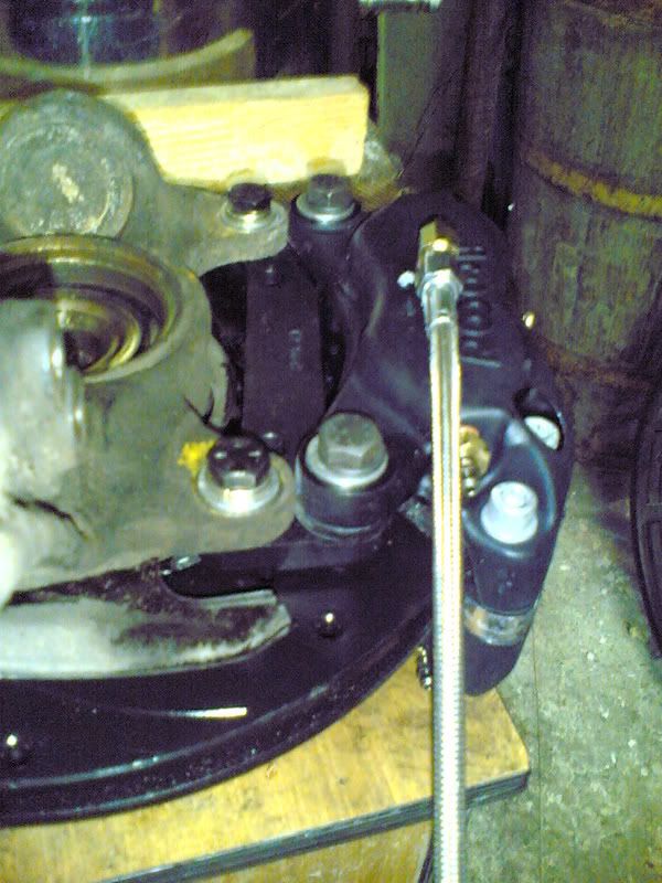

allora ecco le foto da montati
Particolare della staffa
Visti da montati sul disco
al il discorso alex è il seguente... praticamete sul tubo di entrata si mette la valvola di nn ritorno, poi 3 dei 4 spurghi vengono uniti dal tubo ke la wilwood da e tramite una linea di ritorno si passa per la valvola e poi con una T si torna alla pompa...
