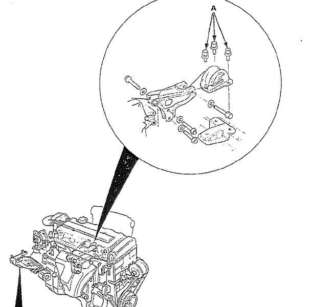

quello lato distribuzione io nel Prelude ce l'avevo distrutto, altro che se lo rompi fai 'na statua Enrì. Se provavo a sollevare il motore con un piede di porco nel supporto, mi si spostava di 10 cm tutto il blocco. 280 euro ed è passata la paura. (messaggio subliminale per Lufo )
se si è rotto quello lato distribuzione vuol dire che tu o l'ex proprietario siete andati in giro per tanto tempo con gli altri supporti cotti e quindi il movimento del motore lo assorbiva solo quello e infine si è rotto...

shelby ha scritto:questi erano i miei ITR (sostituiti tutti)
quello rotto
Sapresti per caso dirmi i codici e le posizioni di ognuno?

allora in ordine di foto dovrebbero essere:
1. dietro
2. cambio
3. avanti basso dx
4. laterale, alto (quello più visibile)
5. davanti basso a sx
i codici non so se ho tutto l'inscatolamento, domani ci guardo...
