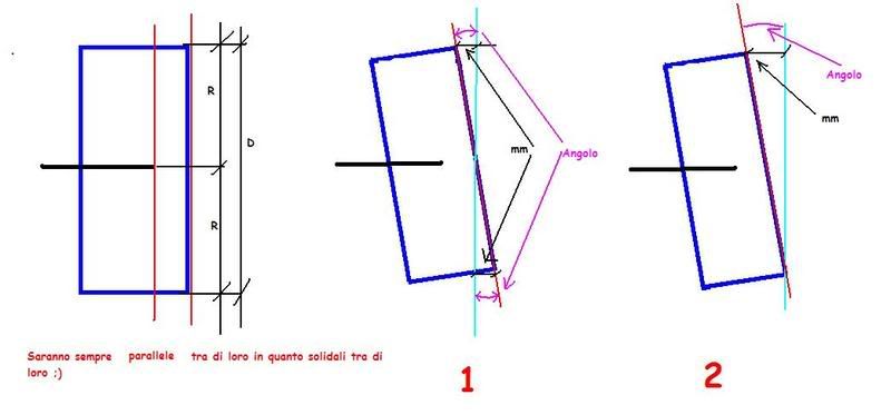

Concetto base di angolo...
poi abbiamo il caso ke ho detto io e quello ke hai detto tu... cerco di dimostrartelo
In nero la cerniera(mozzo) asse di simmetria passante per la cerneria sara' sempre parallelo all'asse esterno della gomma. D sta per diametro in cm e r sta per raggio in centimetri d=2r. misuriamo l'angolo in gradi
ipotizziamo d=38cm r=19cm angolo 2°
caso 1 l'angolo ke si vorrà creare sarà ad esempio di -2° nella parte alta e +2° nella parte bassa del disegno. Formula base presa ne disegno di wikipedia cosi nn ci son dubbi) sin x * r=(mettendolo con le nsotre lettere)sin angolo * r=sin 2° *19= 0.66cm quindi se sopra ( sposto di 0.66cm a sx sotto per simmetria avverrà lo stesso...)
caso 2 si prende in considerazione il fatto ke ora lo scostamento verra preso facendo passare la linea di neutralità sul bordo inferiore stessa solfa sin x *r = in questo caso r sarà la nostra d quindi =sin angolo x d= sin 2° * 38=1.32cm.... guarda caso il dobbio... calcolando ke in questo caso abbiamo solo spostato l'asse di neutralita' sul bordo inferiore che distava dal centro giusti giusti .66cm nn abbiamo fatto tanto ne quanto ke raddoppiarlo!
tenete conto ke se appoggiate un ferro sul cerkio e aumentate D la misura sara' + precisa, senza contare ke avendo una D costante potrete usarla su qualsiasi cerkio dal 0.0000001 fino al 4000 pollici
buon lavoro
buon lavoro

Voodoo, quello che dici è esattamente quello che dico io (solo che fumiamo robba diversa e magari ci pijamo a schiaffi con le parole e non ci capiamo)!!!
Infatti,
per definizione la semiconvergenza in mm (in valore assoluto) è la distanza tra il bordo posteriore e quello anteriore del cerchio quindi:
caso 1: la conve è la somma dei mm davanti e dietro .66 + .66 = 1.32
caso2: la conve sono i mm davanti 1.32.
I due esempi dicono esattamente la stessa cosa; tanto che non sono due casi separati ma solo 2 modi di vedere la stessa cosa.
Infatti se usiamo i segni e sapendo che la semiconvergenza è la differenza tra i mm anteriori e quelli posteriori abbiamo che:
Caso1: -0.66 - 0.66= -1.32
Caso2: ho solo una distanza che è -1.32
Nel secondo caso, spostando l'asse di riferimento è piu evidente ad occhio, ma concettualmente sono al stessa cosa.
Notare che sia guardando il sistema come nel caso 1 che come nel caso 2, se dovessimo variare il diametro del cerchio (D) , l'angolo rimarrebbe uguale, mentre la misura in mm varierebbe.
Solo a titolo di cronaca se il disegnino fosse chiuso invece che aperto avrei:
caso1) 0.66 - (-0.66) = 0.66+0.66= 1.32
caso2) ho direttamente la distanza 1.32
