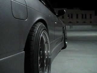

ps. queste sono 3 foto (le linko perchè sono troppo enormi per il forum) in cui si vede discretamente ad occhio lo spazio che c'è tra passaruota e gomma. Il mio dubbio non risiede nel fatto che 5mm possano farmi strusciare, ho abbastanza camber e ribatto i parafanghi, ma tanto nell'eventuale "rigonfiamento" dello pneumatico stesso, tale da eventualmente rendere inutile la misura superiore.
(Tutto è nato perchè con i freni che ho ora la gomma a terra è diventata poca, non tanto per il grip laterale, che comunque non mi fa schifo aumentare)
http://www.giacomino.biz/images/img_0052.jpg
http://www.giacomino.biz/images/img_0164.jpg
http://www.giacomino.biz/images/img_0216.jpg

se metti un et troppo basso (quindi "poco rientrante") succede questo:
ovverlo la ruota esce lateralmente dalla macchina e dai parafanghi. Il che si traduce in uno sfregamento con il parafango stesso in caso di rollio su ammortizzatore stock. Se abbassi la macchina, semplicemente, la ruota non gira. (o gira 4 volte poi si divide in 2 :asd)
