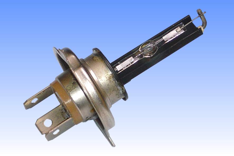

funziona? dai Tony postami dei riferimenti tipo marca modello codice che provo a cercare qualche pakko su e-bay........... quindi c'e' un motorino che ribalta la schermatura? no perch? di fatto mi chiedevo come fosse possibile accendere rapidamente una xenon per abbagliare che notoriamente ha una certa inerzia a prendere la giusta tonalita' e intensita' luminosa .......The Notorious Tony G ha scritto:ma in che senso doppia lampada?
cioè se hai le h4 che ti funzionano sia da ana che abba il kit è tipo quello per civic, ora non so se si chiama bixeno e hi-low, è una lampada sola, che quando abbagli si muove (molto velocemente) e passa da anabbagliate ad abbagliante!!!

Le H4 dei kit Xenon possono essere di 3 tipi:
Il Bixeno dove cè un eletrocalamita che sposta lo specchio per fare da abbagliante/anabbaagliante oppure si sposta tutta la lampadina
Con 2 lampadine sullo stesso attacco: una al xeno anabbagliante e una alogena per l'abbagliante
Normale che fa solo da anabbagliante

il primo tipo (quello con la paratia basculante) è quasi impossibile da trovare.
il secondo tipo è quello più corrente.
nell' immagine del secondo tipo è mostrato un aspetto molto importante, e cioè che in modalità abbagliante il bulbo luminoso (il rigonfiamento) oltre ad arretrare, si abbassa di un qualcosa.
Questo abbassamento è molto importante perchè le parabole che usano lampade H4 hanno due fuochi, 1 per il filamento degli anabaglianti e 1 per il filamento degli abbaglianti, e questo secondo fuoco oltre ad essere arretrato è leggermente più basso.
Molte lampade H4 BI-Xeno hanno solo l'arretramento e questo comporta che il bulbo luminoso si trovi più alto rispetto al fuoco della parabola con l'effetto di avere una modalità abbaglianti che illumina poco in profondità.
(e per poco intedo veramente poco, tanto che passare da anabaglianti ad abbaglianti non cambia praticamente niente)
Le lampade della xenonlamp che monto io oltre ad arretrare si abbassano (l'abbassamento è veramente minimo, lo potete vedere ad occhio osservando i filamenti di una comune H4), ma per quanto minimo sia è fondamentale.
Aspetto negativo delle lampade Bi-Xeno è che comunque in modalità abbagliante il fascio pur essendo più intenso, non raggiunge la prodondità offerto dalle lampade alogene. Questo è dovuto al fatto che l'irradiazione del bulbo luminoso è disturbata dalla schermatura degli anabaglianti.
L' ottimo sarebbe trovare delle lampade a mezza via fra il primo tipo e il secondo tipo, e cioè che la lampada arretri e si abbassi e che la schermatura si tolaga da sotto...
Una lampada del genere l' ho vista prodotta dalla Raybrig sul sito giapponese ma non sono mai riuscito a trovarla in vendita.
Per quanto riguarda il lampeggio, se i fanali sono spenti sarà una cosa penosa. Se i fanali sono accesi, come diceva tony, allora, no-problem.
Anzi la commutazione Hi-Lo e Lo-Hi avviene molto più velocemente in quanto lo spostatamento della lampada è molto più veloce della commutazione fra i filamenti di una H4 alogena.
