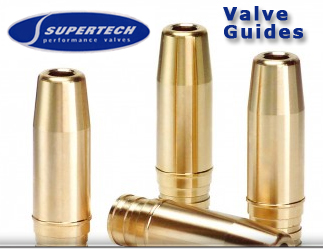

-Valvole Supertech +guide valvola Supertech in bronzo , 530 euro a casa (by Etiliko :good )
