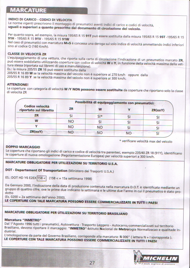

C' era già un topic del genere, dove Pier aveva scannerizzato una dichiarzione, mi pare, della Michelin :good

Messaggio da civic4ever77 » giovedì 12 aprile 2007, 15:16
Spero si veda...

Pier solerte e preciso me l'aveva segnalato in PM
Cmq si grazie si vede bene.
Stando al suo contenuto non dovrebbero esserci problemi a montare le 050 in W sulla IS200 (215 vel max) che a libretto "vorrebbe" le Z
Certo è sempre una pagina di un catalogo Michelin..non una fonte di legge ( :teach ) sarebbe ancora meglio risalire alla circolare ministeriale (suppongo) che ha determinato le conclusioni riportate su quel foglio !
