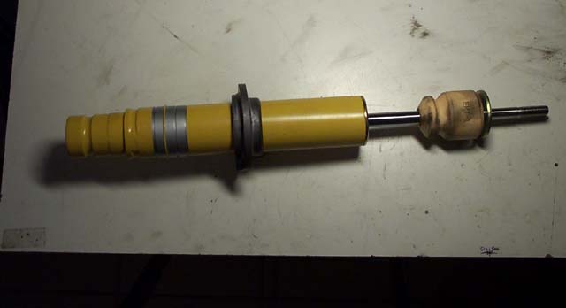

Messaggio da PierGSi » lunedì 9 aprile 2007, 12:53
Dovrei spostare i piattelli dei miei ammo Bilstein, pero' i seeger sono apparentemente inamovibili (dopo 3 anni e mezzo...) e quindi gradirei averne qualcuno di scorta prima di provare a togliere gli esistenti con le maniere forti.
Qualcuno mi saprebbe indicare dove acquistarli ? :sosp
Messaggio da MOTORPUNX » lunedì 9 aprile 2007, 13:24
Da quello che mi aveva detto Giovanni VTEC quei seeger li' sono introvabili e la Bilstein non li vende come ricambi separati,quindi se ne spacchi uno devi ricomprare l'intero ammo :shock Proprio venerdi' stavo guardando un catalogo di seeger perchè ne volevo comprare qualcuno di scorta (sgraat) e dovrebbero trovarsi da chi vende forniture meccaniche.Quando smonto gli ammo li misuro e cerco i corrispondenti "commerciali">non penso che la Bilstein si sbatta a costruire dei seeger speciali...Cmq riempi il piattello di WD40 e lascialo li per 2 o 3 ore,vedrai che poi viene via :teach

DINO ha scritto:Ma perchè li vuoi spostare?scusa la domanda idiota ma sono curioso :asd
Per alzare di una tacca (1 cm.) dietro.

Misura con il calibro la cava e il diametro, poi li dovresti trovare anche in ferramenta, quelle un pò tecniche, non hobbistiche.
Quello in foto è un pò particolare, di solito i seeger sono con gli occhielli e con la pinza apposta ci si riesce. Quello lì è un pò più raro e rompipalle da "uscire".

Messaggio da Mugen_Stumpo » martedì 10 aprile 2007, 10:27
sono sicurissimo che giraldi li ha....
quando sono andato da lui stava facendo un lavoro simile e li aveva sparsi per il bancone...
comunque tutte le case costruttrici di ammo (a parte la KW) non vendono ricambi... io per cambiare la coppiglia per la regolazione di compressione al coilover koni l'ho dovuto portare da giraldi che ha utilizzato pezzi suoi per rimetterlo in sesto...

Bastardi :asd cacciate fuori i codici di sti caxxo di seeger che tra un po' di tempo (quando avro' tempo...) devo smontare gli ammo e spostarli anch'io..e se ne spacco uno sono treni di madonne che volano!! :rant
Messaggio da MOTORPUNX » giovedì 12 aprile 2007, 12:03
Ho trovato questi due cataloghi,se riuscite a prendere due misure poi si possono comprare i codici commerciali... :teach
