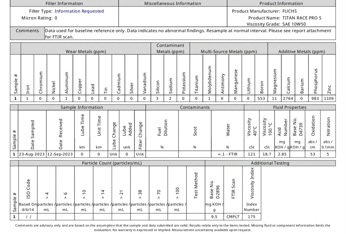

Messaggio da palmieriteam » mercoledì 23 ottobre 2024, 1:13
Fuchs titan race Pro S 10w50
Base predominante HC con aggiunta di una piccola percentuale di Ester, un 5% aprox .
Pacchetto additivi con abbastanza Boro come antiusura che agisce principalmente a freddo, per il resto nella media , nulla di eccezionalmente sportivo.
