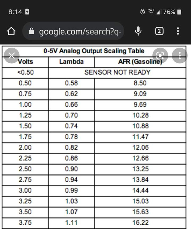

collegare la wideband aem sulla centralina (p28/30).
Ci sono due pensieri chi dice che basta collegarla sul d14 e sei a posto e chi dice di no, perche la d14 ha un segnale massimo di 3,75v invece il pin d10 lavora a 5v perciò una scal piu ampia.
Voi cosa ne sapete a riguardo? io penso che andando a lavorare sul d14 va più che bene (a logica) perché tanto superando quel valore la macchina sarebbe a prescindere troppo magra, e sarebbe un valore inutile superarlo,in che senso? Lo spiega la tabella sotto.
Qualcuno di voi ha gia avuto modo di accertare la cosa?
