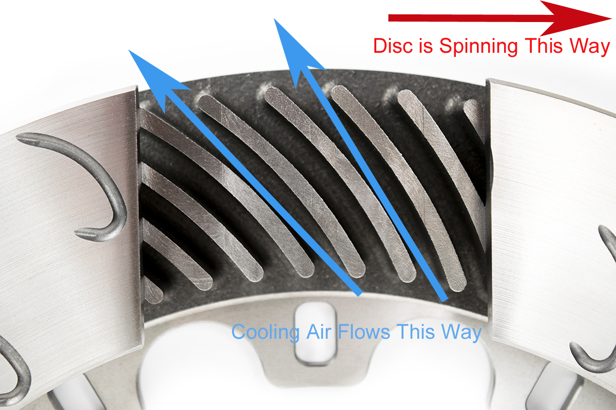

C'è una differenza se l aria aria sul disco o sulla pinza o è uguale?

manzo ha scritto:C'è una differenza se l aria aria sul disco o sulla pinza o è uguale ?
L'aria andrebbe indirizzata verso il centro del disco, visto che da lì viene "aspirata" dai condotti interni del disco stesso e sparata verso l'esterno per forza centrifuga.
Sulla pinza serve a poco.
Ho visto anche tubazzi arrivare sulla parte esterna del disco, cosa controproducente, visto che si va a bloccare l'aria bollente in uscita dal disco stesso :azz

Messaggio da manzo » domenica 28 agosto 2016, 15:43
michel, vero, difatti mi ero informato tempo addietro e poi finì tutto nel dimenticatoio

se si fissa il tubo appena sotto la pinza direzionandolo verso il centro?? dovrebbe essere il punto più caldo... :ehm

Messaggio da Aspha » domenica 28 agosto 2016, 16:15
Infatti io l'ho messo così come dici.
Penso che sia meglio che l'aria fresca raffreddi anche le pinze e di conseguenza
anche le pastiglie e l'olio.
Il disco si raffredda già un po' da solo, rotando, tra una frenata e l'altra.
