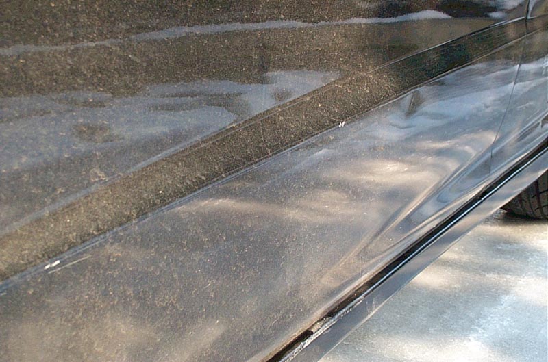

Frenata pessima, due fiancate da riverniciare perche' passate con la basta abrasiva ma ancora ruvide e piene di puntini, cerchi davanti rovinati.

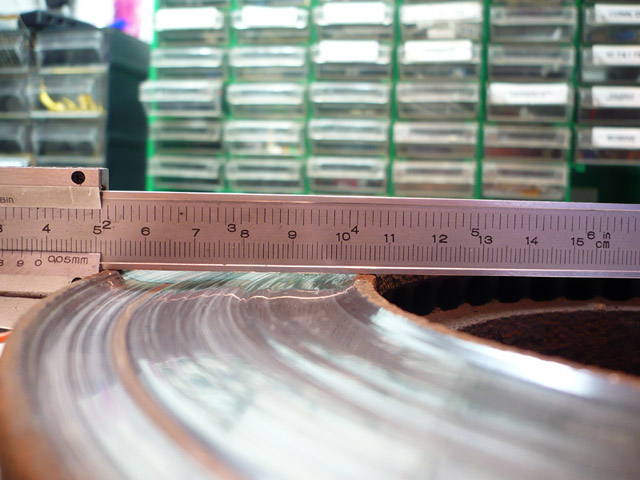

E dischi originali finiti in 3kkm, sopratutto all'interno.
Le DS3000 mangiano i dischi e rovinano i cerchi ma almeno frenano e non impastano la carrozzeria con quella polvere color ruggine...
P.S. le mie saranno state sfigate perche' non frenavano e perdevano pezzi, ma la polvere dorata pare proprio che sia una caratteristica. Me l'ha confermato pure l'importatore.... :down
Prima di passare la pasta abrasiva E DOPO AVERLA LAVATA l'auto era ridotta cosi' :

Lato interno del disco, dopo 3 kkm :
