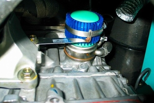

LuFo R ha scritto:mah.. io mi domando perchè il filtro specifico che è quello largo dovrebbe dare dei problemi, mentre quello che non va bene invece va bene...
Spiegazione della Honda:
La sfiga. Capita... checcevoifà?
Spiegazione di alex_novi data dall'esperienza con altri componenti simili e da un piccolo studio fatto sul filtro che si è svitato:
Il maggior diametro del filtro fa si che, abbinato alle vibrazioni importanti date dall'F20 che gira a 9000giri, creino un momento maggiore di quello che il carico assiale dell'or e l'attrito del filetto possano compensare.
Mettendo il filtro piccolo, con meno massa e meno braccio, questo momento diminuisce notevolemente e non si ha il problema che in tanti hanno avuto.

molto probabile... oppure gli si fa un fermo di sicurezza :amore

Nrg17 ha scritto:molto probabile... oppure gli si fa un fermo di sicurezza :amore
J's, ASM, spoon,...
l'hanno fatto tutti e lo fanno pagare un botto.
Basta farsi una staffettina da 2€ e il giuoco è fatto!
Re: Costo tagliandi S2000
Messaggio da LuFo R » lunedì 24 gennaio 2011, 15:15
quello ce l'ho già.

beh allora con quello e' impossibile che si sviti...
Ovvio, la fisica non è un'opinione, anche se a pensarci (intendo mettendosi nei panni di qualcuno senza esperianza e senza aver letto nulla a riguardo) sembra impossibile che qualche lieve differenza di grandezza e magari forma possano dare determinati problemi!
Per rendere più chiaro il concetto si può fare l'esempio di un bullone molto serrato, prendiamo la classica chiave lunga 30cm (ad esempio) ed applichiamo una forza! Il bullone non sembra svitarsi, prendiamo allora una chiave più lunga, facciamo 60 cm, applichiamo meno forza di prima e il bullone sembra sia fatto di gomma e si svita tranquillamente! Di certo non è perchè prima l'avevamo smollato un pochino che adesso sembra già mezzo allentato :morte :roll Ma perchè appunto abbiamo aumentato il braccio di lavoro! il detto datemi una leva ed un punto d'appoggio che vi solleverò il mondo non è una stupidata :daniel

alecs ma invece di fare le rondelle colorate perchè non ci fai ste c@zzo de staffette allora :rant
Messaggio da alex_novi » martedì 25 gennaio 2011, 9:17
UnoTetano ha scritto:alecs ma invece di fare le rondelle colorate perchè non ci fai ste c@zzo de staffette allora :rant
Chiedi e ti sarà dato...
preparo qualche staffa? con pochi € si fa... stasera disegno qualcosa...
basta una fascetta e del fil di ferro ...
Unico consiglio per tutti: SEMPRE FILTRO OLIO ORIGINALE PICCOLO!
Vi assicuro che gli altri si svitano, a me è successo, e non è simpatica come cosa!
concordo, successe anche a me 6 anni fa or sono...
in centro... con principio di incendio sui collettori spoon...
non vi dico le madonne :asd
P.S. per la cronaca, tagliando fatto 1000 km prima e fatto da un meccanico con pluriennale esperienza...

e si da alecs faccele :teach
ma BELLE mi raccomando :amore
fil di ferro? :sosp
ma che brutto :(
Messaggi: 18851
Messaggio da Mick Doohan » martedì 25 gennaio 2011, 12:40
UnoTetano ha scritto:fil di ferro? :sosp
ma che brutto :(
guarda che è racing :asd le legature sono obbligatorie nelle corse
Messaggio da alex_novi » martedì 25 gennaio 2011, 13:00
ma che brutto :(
Non sui filtri dell'olio! Comunque confermo... su tanti pezzi che facciamo le legature si fanno.
Ma anche lì, si trovano le scappatoie... si inventano di tutto per toglierle! Cose inimmaginabili guarda... :ride
@Tetano: Stasera devo fare il tagliando, disegno qualcosa di carino, lo faccio tagliare al laser, vernicio poi spedisco... direi che 15-20€ al max si ha un pezzo molto più bello del j's.
