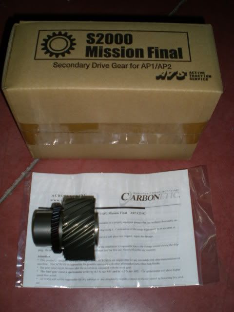

al posto della conica potresti optare per questo pezzettino....
Immagine (2 denti in meno dello stock)
....che ti venderei io ovviamente :daniel
