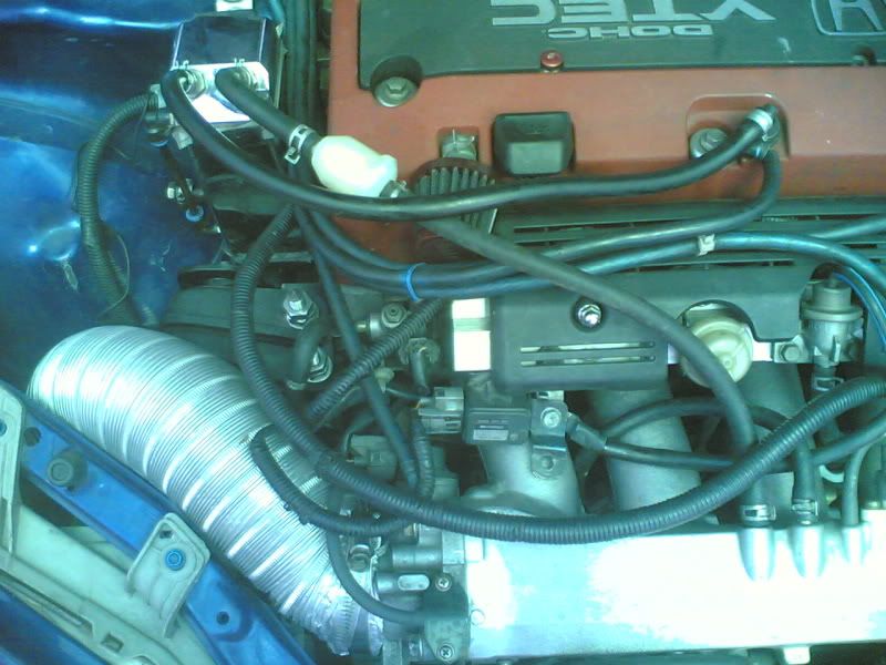

Messaggio da victorpapa » domenica 11 luglio 2010, 21:01
Mentre vedete la finale dei mondiali io lavoro per voi :teach :asd
Ho appena effettuato il test delle misurazioni della temperatura dell'aria all'interno del VP3.
Questa volta il sensore l'ho posizionate dentro il raccordino che unisce il VP3 all'intake in modo da intercettare e misurare la temperatura di tutti e due i flussi di alimentazione di aria del mio airbox ( quello proveniente dalla bocca frontale - primo tromboncino e quello proveniente dalla filtratura laterale - secondo tromboncino) esattamente nel punto dove riuniscono i propri percorsi per entrare nell'intake. :teach
Ho creato una gabbietta di protezione fissata al raccordino al quale ho applicato il il sensore per evitare ovviamente che venissa risucchiato :goccia . Ecco una foto del tromboncino di culatta+ raccordino con fissato all'interno il sensore
La frequenza di campionamento l'ho portata a 5 secondi per misurare eventuali variazioni negli apri e chiudi .
I risultati sono eloquenti mi pare. con di quasi 33° di temperatura ambiente ( del sensore dentro l'intake a motore freddo) le temperature a 140 e anche scannado a 200 rimangono come quella esterna e la temperatura media nelle varie condizioni di marcia simulate è di appena 36° con punte di 39 gradi nel percorso con curve in salita ( la max di 40 gradi è stata registrata con sensore già smontato)
Queste le registrazioni nel dettaglio ogni 5 secondi, scusate se sono molte ma ho volutamente lasciato tutto
